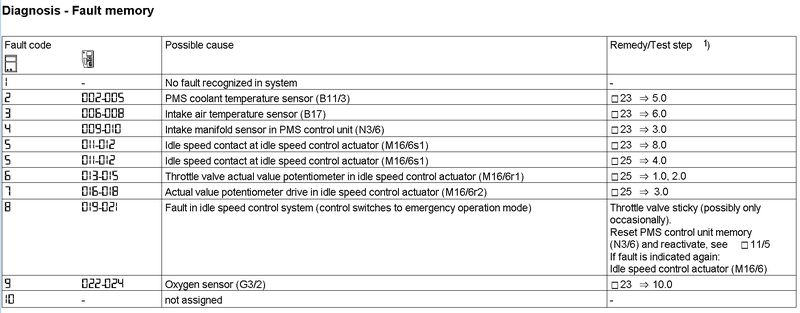

всем привет проблема в холостом ходу держит 1000 оборотов и не падает (при прогреве при нагретом двигателе ) сделал диагностику показала 21 ошибка процедуры диагностики по этому коду я не имею подскажите господа в чем может быть проблема или проблемы с чего начинать

всем вечер добрый нашел тему про ремонт моторчика и всю процедуру реанимации. снял померил сопротивление скакало от 20 до 40 ом. разобрал почистил все стало ок но только по сопротивлению( добился 4-5 ом) но проблема не ушла, как не было прогревочных так и нет, как прогрелся обороты от 1000 до 1400 когда как.
ребята подскажите какое напряжение должно подаваться на моторчик и должен ли он срабатывать при включенном зажигании
я у себя мерил при вкл зажигании 1.82В при рабочим двигателе 2.5В должно так быть или нет

Напряжение идет  при вкл зажигании  1.82В при рабочим двигателе  2.5 -2.2В

дык активация работать не будет раз ошибка 021 в актуале...
