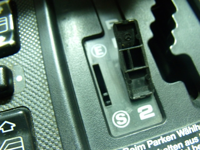

Добрый вечер. Проблема такая, отломан сам бегунок выбора режима АКПП. Подскажите, как исправить сей недуг)

А зачем вам этим переключения? Поставьте на нужное и катайтесь. ;)
Если думаете, что она в каком -то режиме полетит пулей, то вы глубоко ошибаетесь :D
А если хотите восстановить целостность, то разборки у нас на форуме есть...отдельно именно этот рычажок не продается, только целиком селектор

Цитата: Дмитрий (Dimonchik) от 19 января 2015, 21:28:00отдельно именно этот рычажок не продается
Как это не продается,в прошлом году заказывал в Эмексе,пришел,и был благополучно установлен,вот номер: A2015450042
Цитата: Roman Gayna от 21 января 2015, 07:54:05Как это не продается,в прошлом году заказывал в Эмексе,пришел,и был благополучно установлен,вот номер: A2015450042
Да Рома, ты прав! :yes3:
согласен, была такая же проблема, экзист тоже продает, там не большой переключатель, на нем номер
