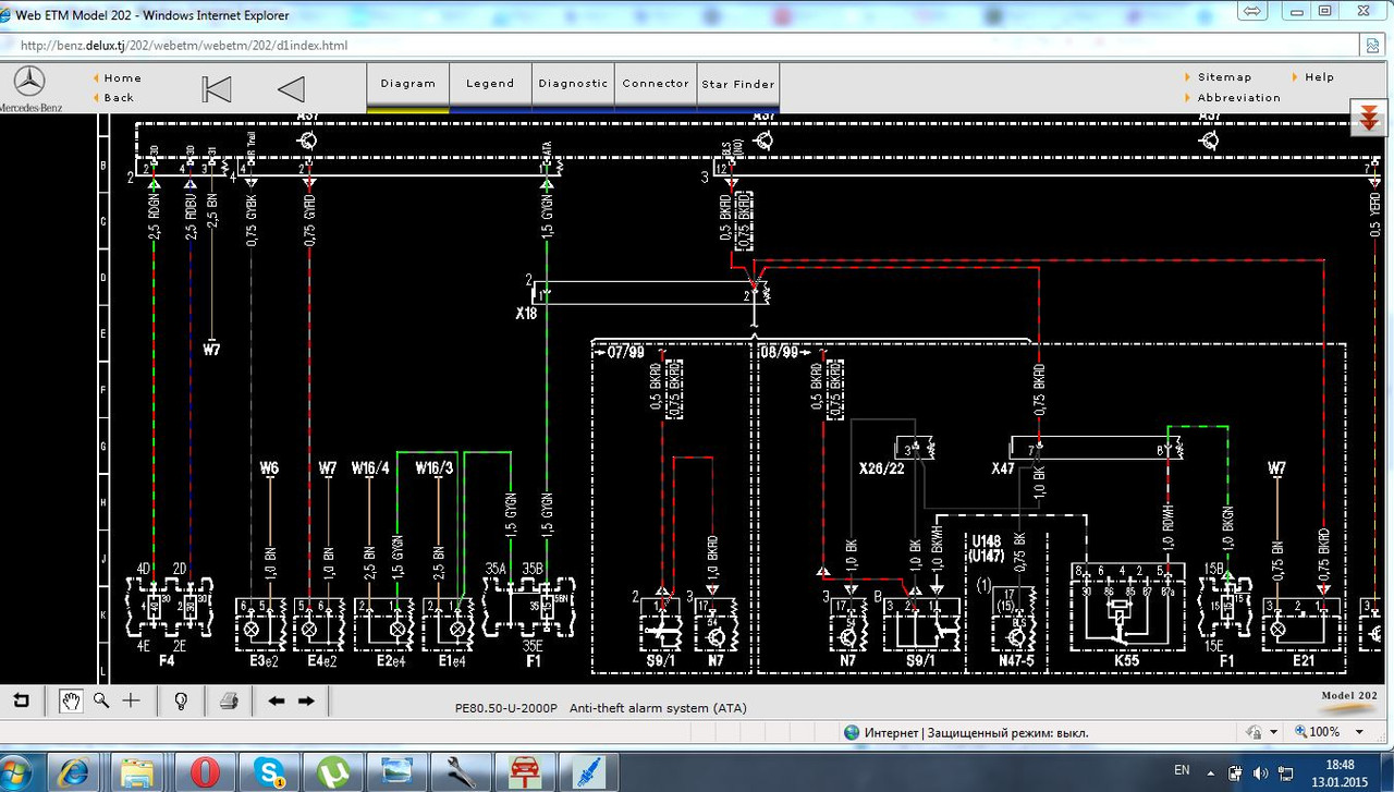

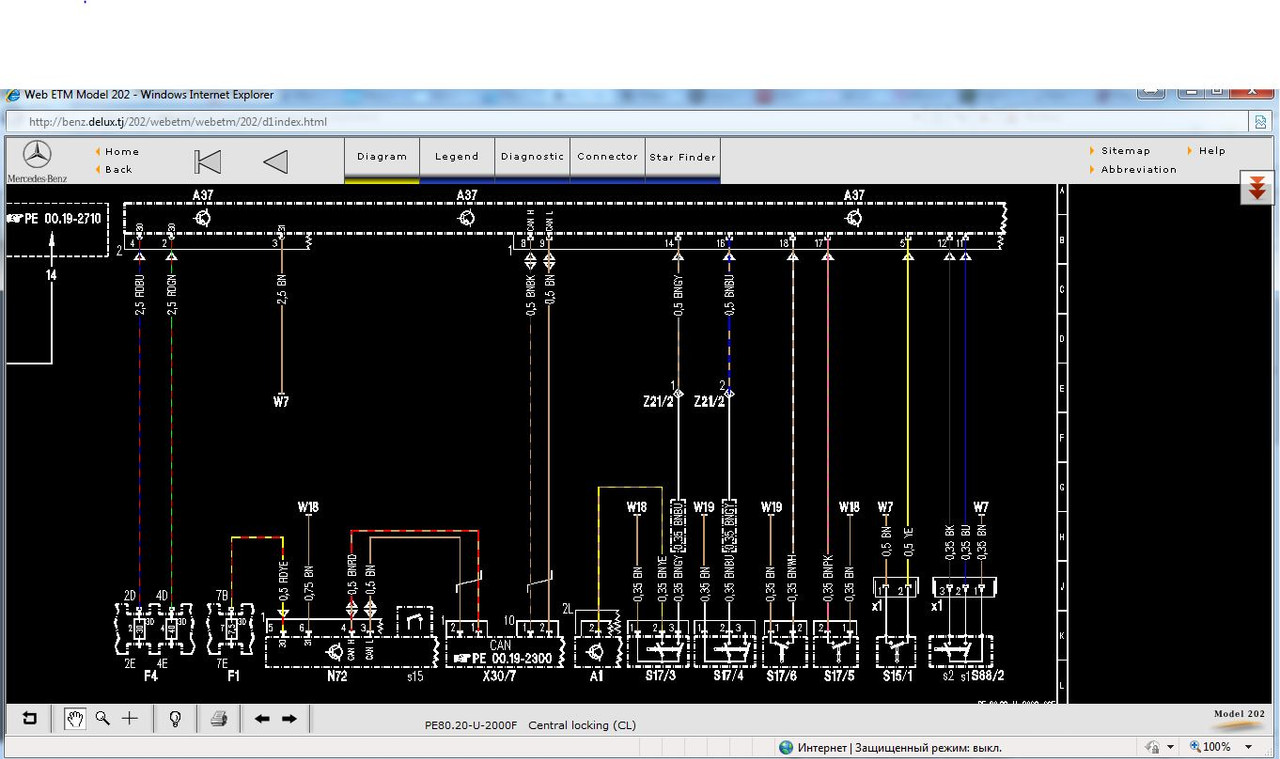

Доброго времени суток. как то задавался вопросом про активацию функции проводи меня до дому, но внятного ответа не получил. Чтож, как то забросил это дело, да и стар диагностики нету. НО недавно копаясь в схемах нашел интересную  вещь. на машинах после  06/01/98 есть такая функция with CODE (551a)  Anti-theft alarm system (ATA)
+ к этому у друга на машине 1999 года американка была эта функция. вот собственно схемка

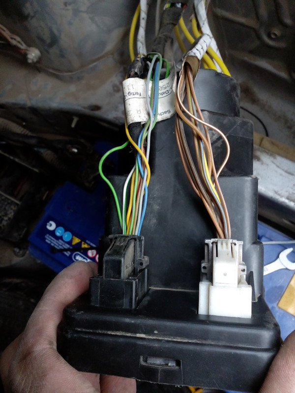

как видно из блока PSE А37 есть коннектор на 4 ножки.
1 ножка  идет на блок предохранителей к противотуманкам
2 и 4 это также вход и выход на габариты ( позже объясню почему вход и выход)
но проблема в том  что у меня стоял блок BOSCH без этого разьема
вот схемка моего блока

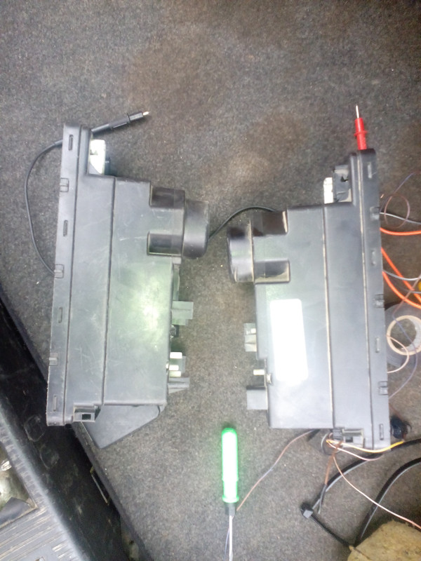

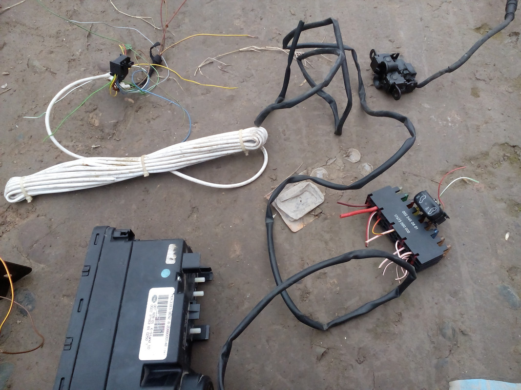

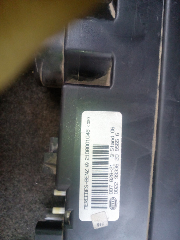

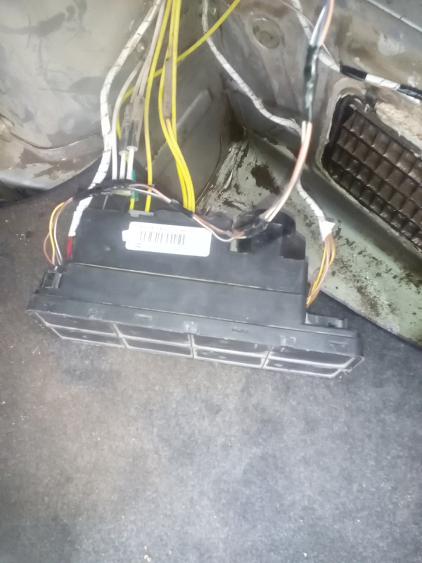

и так что же нам для этого надо, долго искал на разборках вот такой блок PSE
почему именно этот 1 у него есть разьем тот что нам нужен во 2 на разборке методом подбора
( ставил каждый блок на машину друга и проверяли чтоб была эта функция) подошел этот блок.
и вот такой комплект у меня получился
image share
image share

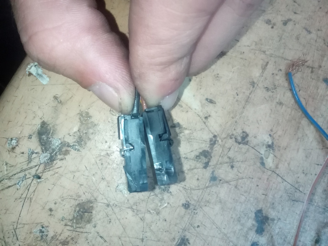

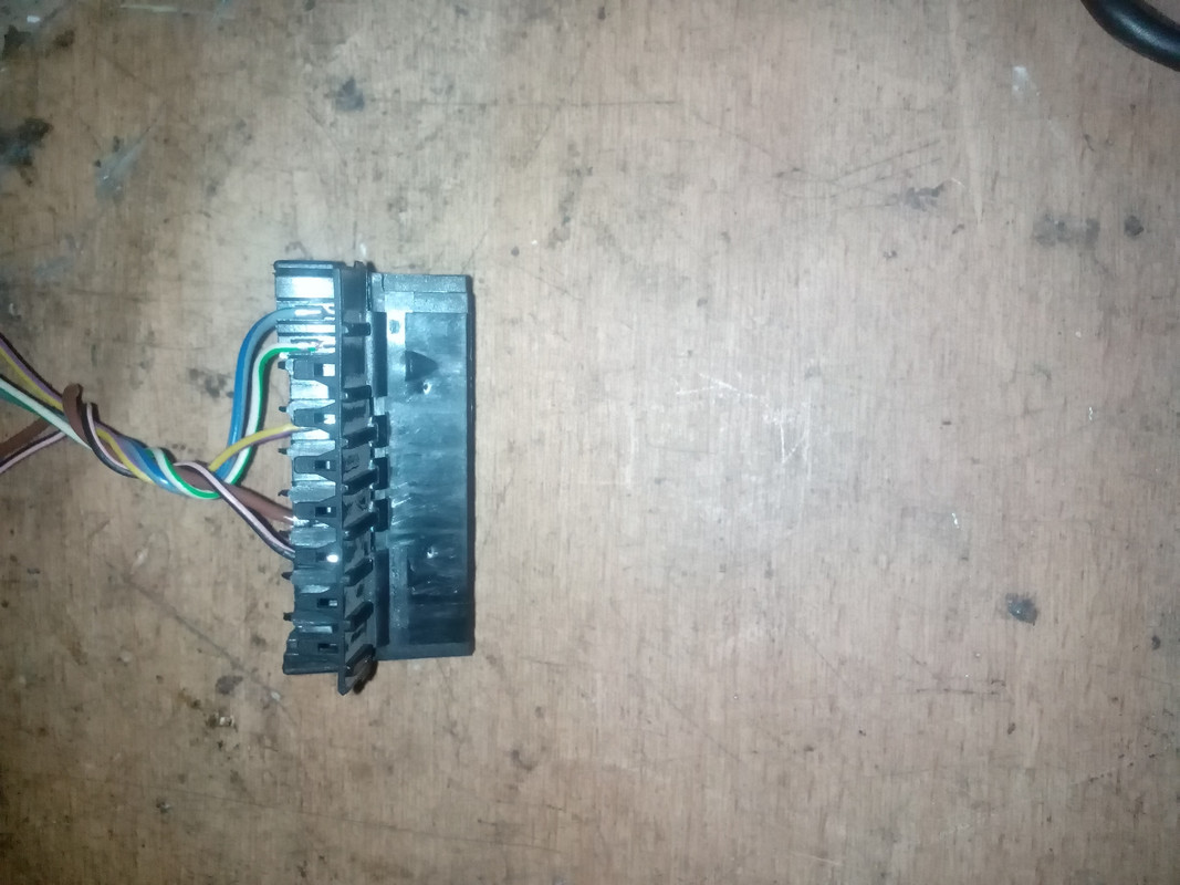

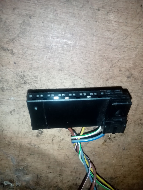

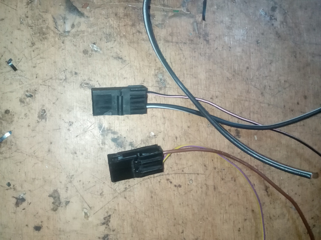

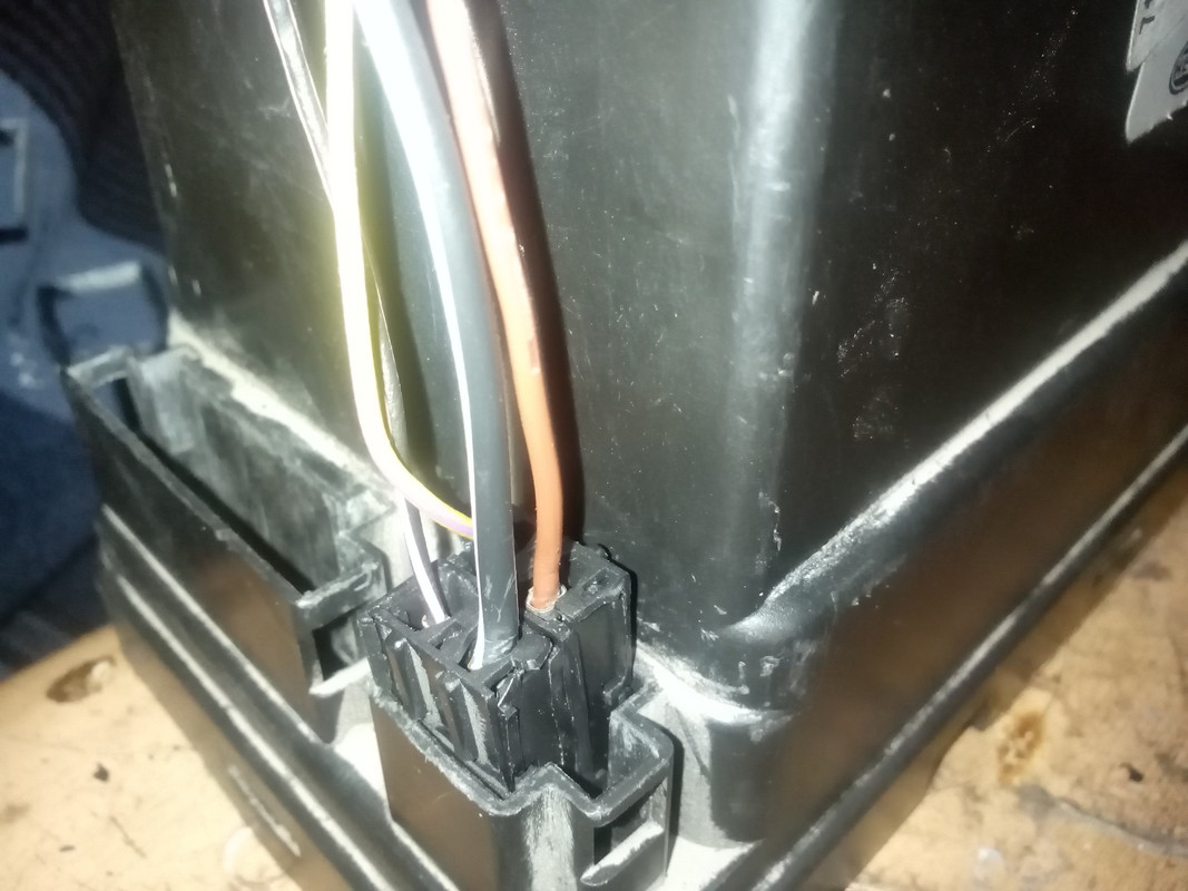

далее на разборке не было подходящего разъема пришлось импровизировать
вот что у нас получилось

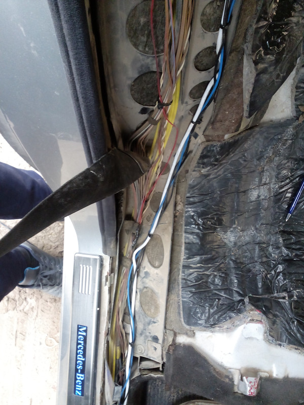

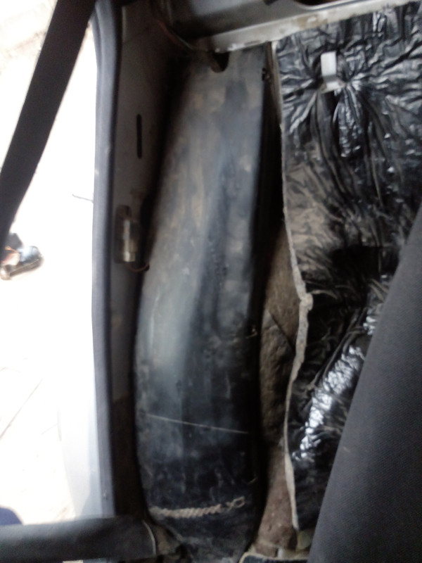

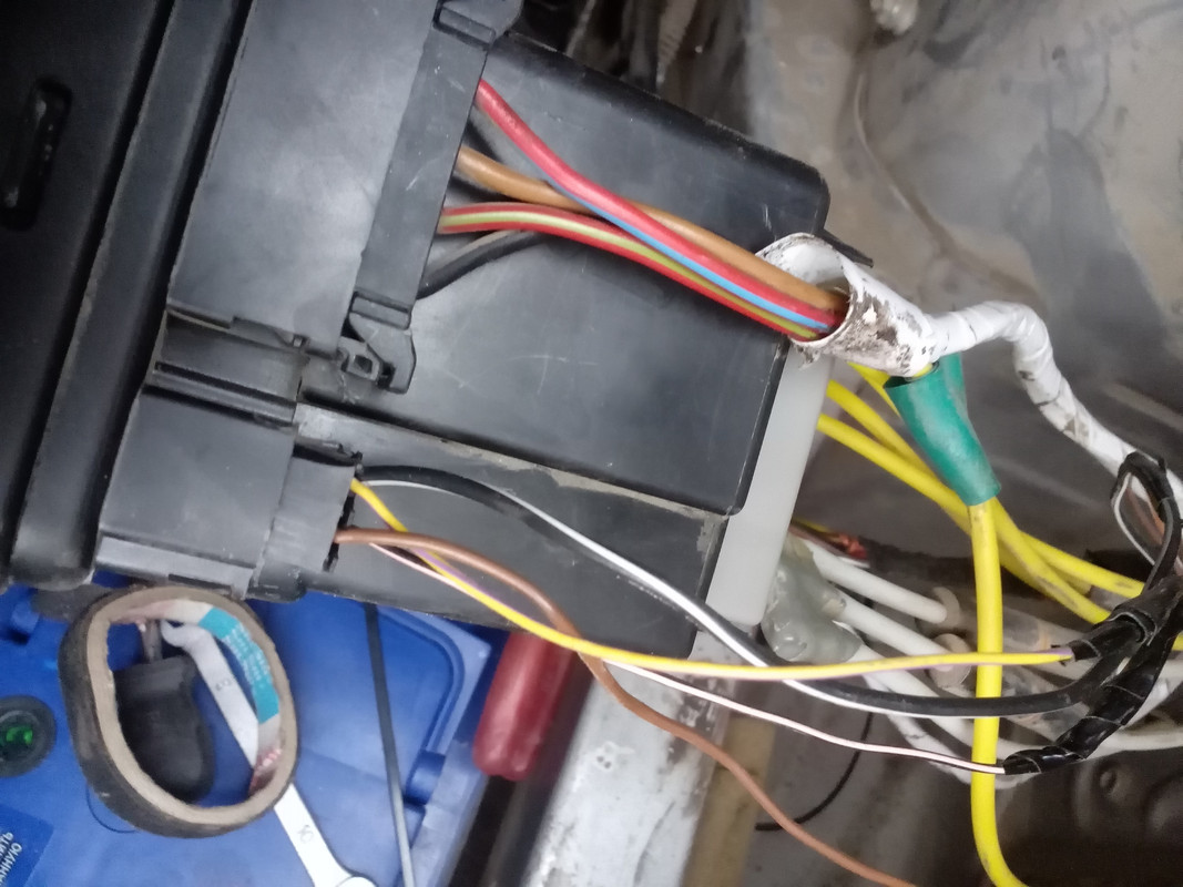

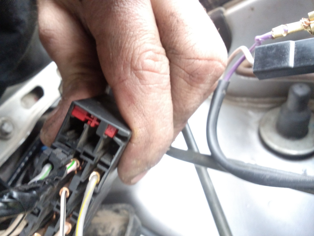

далее идем к машине снимаем старый .  подключаем новый

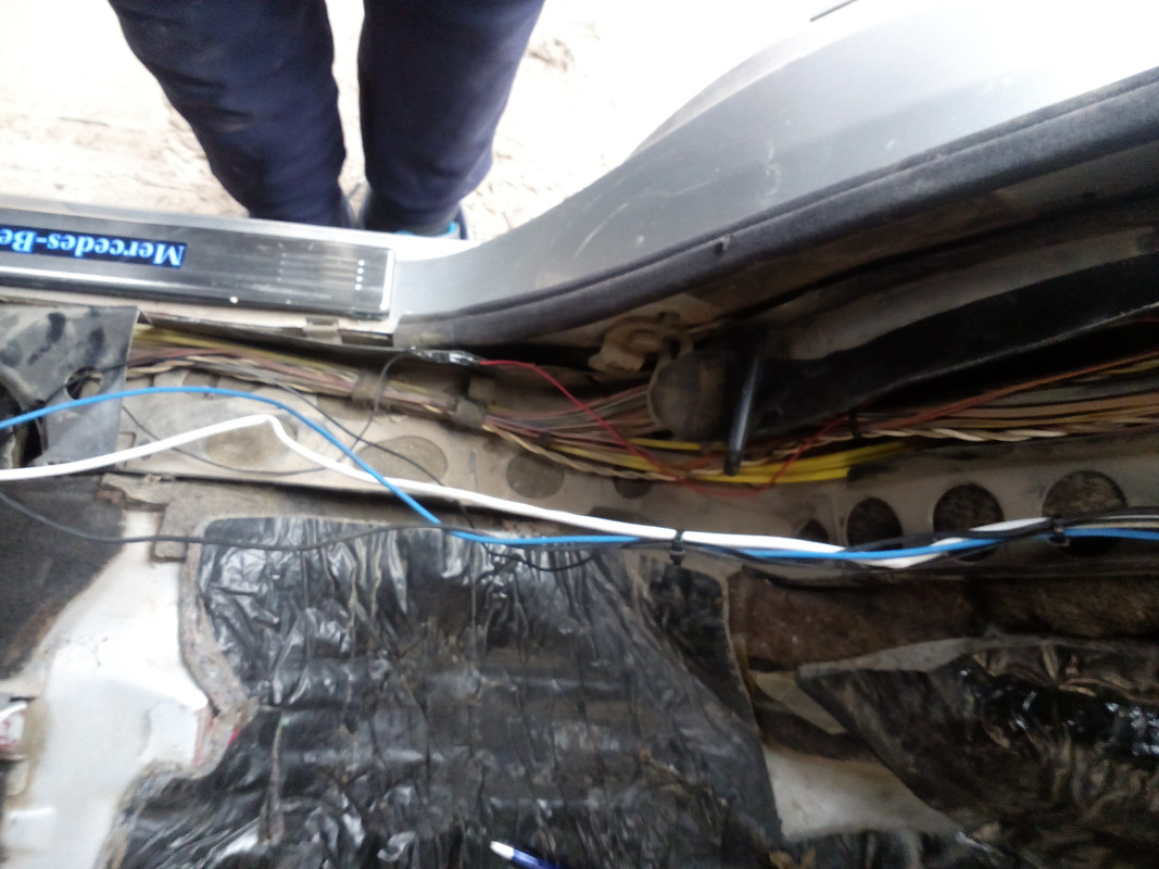

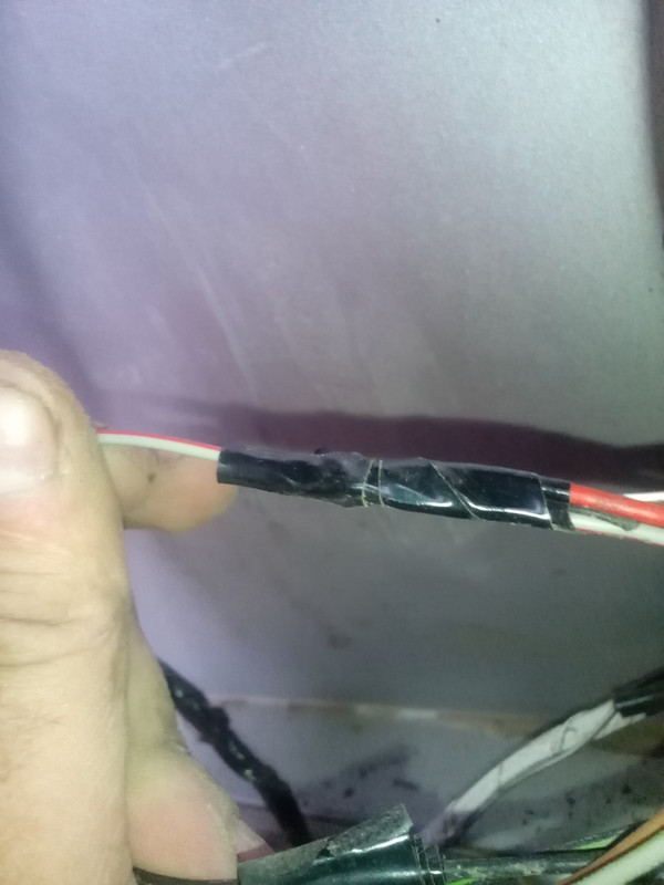

далее с ножки 2 и 4 тянем провода и подключаем к задним габаритам
подключил пока на изолнету (временно)
к левому и соответственно правому
сегодня сделал только это .
продолжение следует
подключив на коленке все работало о принципах работы поже в описании постараюсь видео загрузить еше

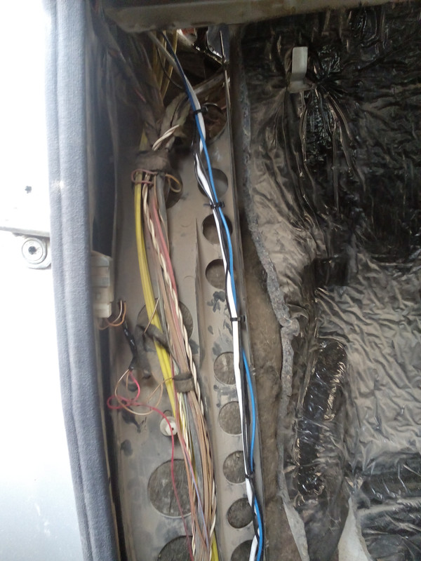

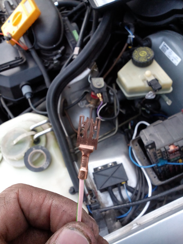

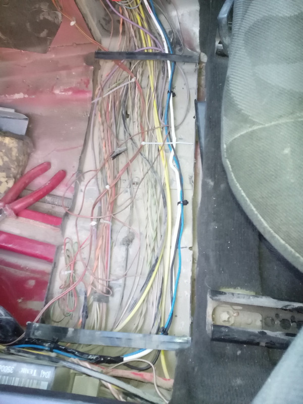

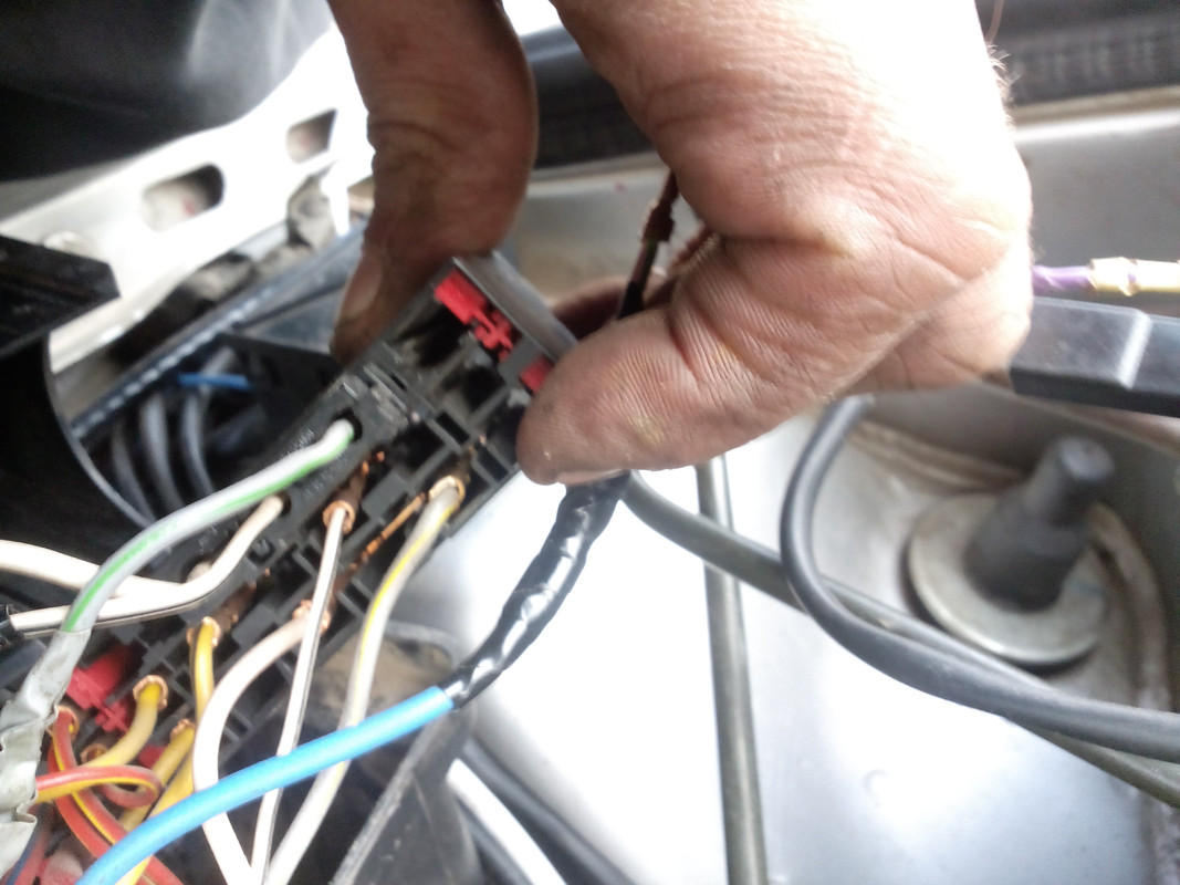

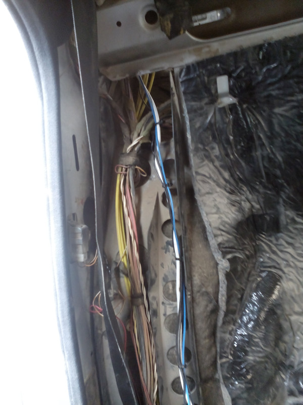

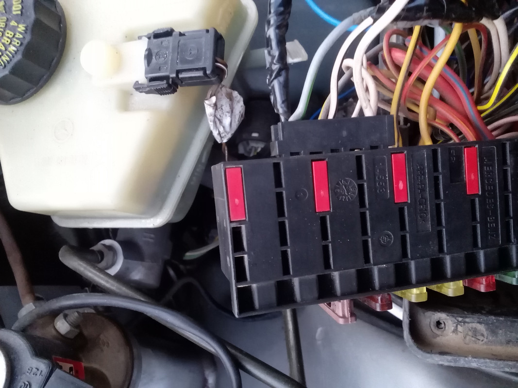

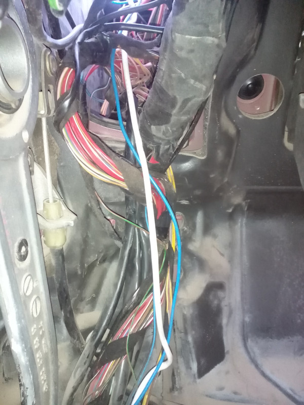

и так дальше нужно проложить провод к блоку предохранителям
upload
и так как это работает.  если включено зажигание и был включен габорит или ближний то при выходе из автомобиля . соответственно отключен свет (габориты ) и ключи в руках то при закрытии двери . включиться противо туманные фары на 30 сек а потом   отключаются. вот собственно все.

это блок PSE Центральный замок . Если только функция проводи меня . то нужно тянуть 3 провода и все плюсовые . с 2 и 4 ноги это + на габориты  там же в багажнике и с 1ой ножки это плюс на противотуманки его в блок предохранителей в капот  . я тянул через салон 3 провода + на противотуманки . + на Серену и + на зашелку капота

черный разьем можно вообше не подключать. на этом разьеме. идет сигнал на сирену. приходит сигнал с зашелки капота. и кнопку с салона чуть позже выложу продолжение подключение этого всего. . а номер блока такой же ?
