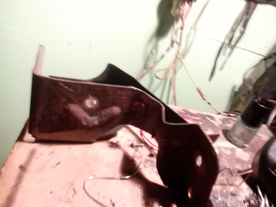

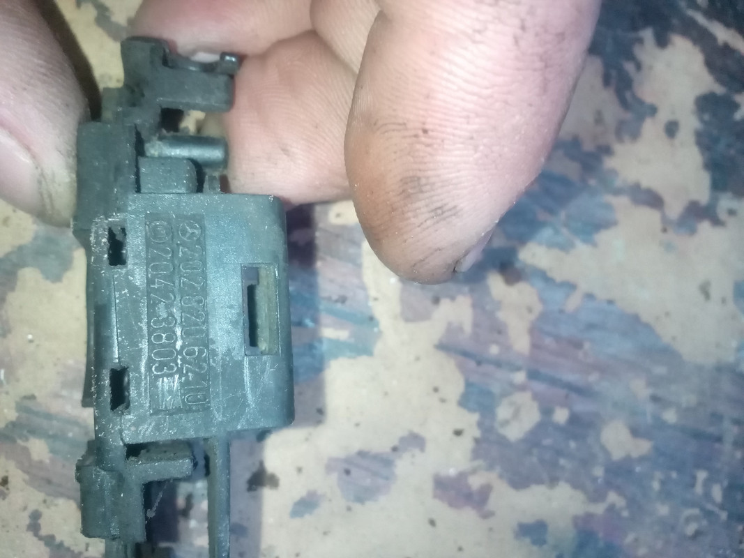

корпус кнопки
сама кнопка ( микрик)
ну и разьем

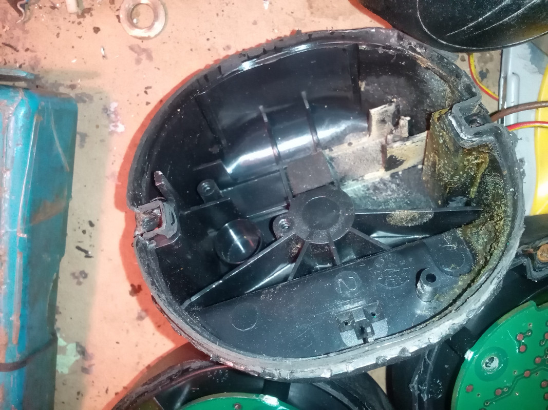

сирена
крепление серены
и салонная кнопка
это черная фишка )

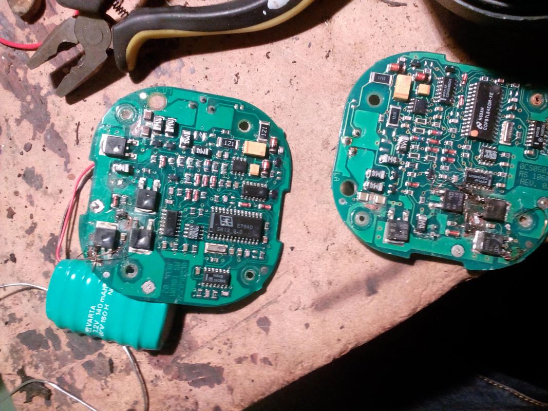

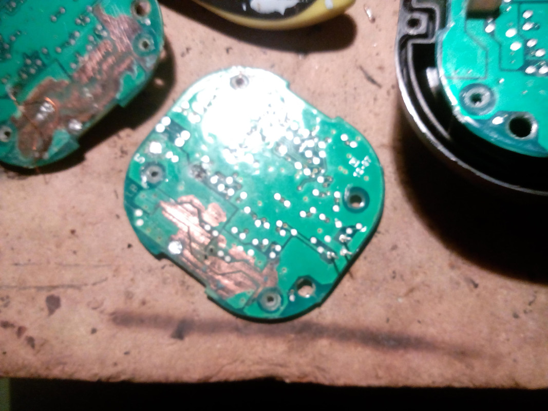

PS/ по поводу сирены из 5 штук я еле собрал одну  так как внутри у них находиться батарейка и она я так понял  часто течет.  это обычная проблема у них на вид внешний все идеальны были

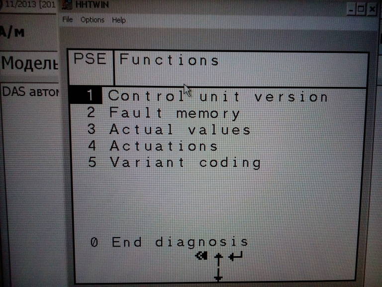

Все вопрос решен!
Для того чтобы все заработало, нужно Старом включить данную функцию выбрав блок PSE для USA и там выбрать время задержки 0-120 секунд.
Поэтому думаю что подойдут любые блоки у которых есть данный разьем на 4-ре пина, я установил 1048!
