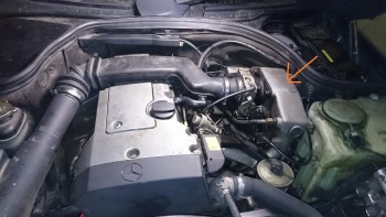

Но вот рядом с дроссельной заслонкой одна трубка была не на месте
подсоединялась она сюда
Подсоединил. Толчок на переключении вроде бы пропал

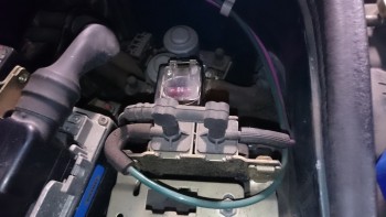

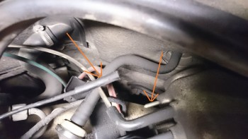

Посмотрел трубки с первой картинки- зеленая и красная держат вакуум, а та что верхняя двойная нет. Затыкую один вход, в другой всасываю-спускает, куда идет эта трубка?
