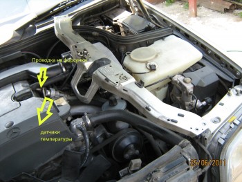

Дмитрий,будьте добры ,фоточками не облагородите тему? со стрелочками  :ah:( по п.3)

Цитата: Le Chat Noir от 30 декабря 2014, 18:51:26со стрелочками
Под пластиковой крышкой - датчики температуры.
Под топливной рампой стоят форсунки, к которым идут провода
Катушки скорее всего у вас под крышкой свечного колодца , но провод от них можно проследить куда идет

Спасибо, поеду смотреть.
