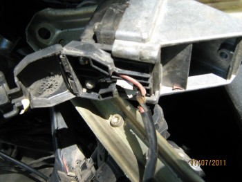

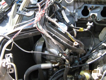

Запросто! Вот вам пару моих фоток, при увеличении увидите состоянии проводов.....как думаете хорошо двигатель работал? :hihi:

Других вариантов я не вижу от чего может такое произойти с катушкой

Да, катуха  такая же, да и провода на втором фото примерно так же выглядят.
