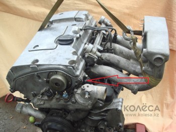

наверное завтра так и сделаю, может быть есть фотка где он находится на мое движке m111, а то уже 30мин гуглю, найти не могу?
