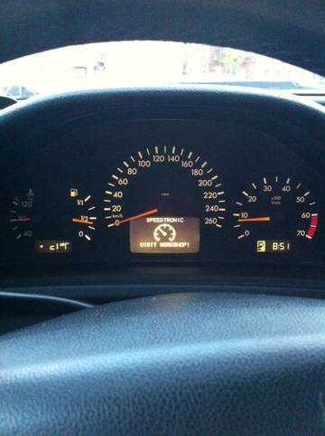

Добрый день. Постоянно вылезает ошибка.
Данная функция мне не очень нужна, но, проблема в том, что когда лимитатор не работает, машина едет значительно хуже (особенно ускорение с 2000 об/мин).
Ошибка сбрасывается удержанием включенного зажигания около 30 секунд, потом ключ в положение 1, и потом заводим мотор.
Но, надоело сбрасывать постоянно.
Star никаких ошибок не показывает.
Куда копать?

У меня есть одно предположение, почему Star не показывает ничего. Учитывая то, что ошибка сбрасывается включенным на какое то время зажиганием, а для того, чтобы Star прочитал машину - нужно включить зажигание и ждать. Вполне возможно, что ошибка сбрасывается до того, как Star успеет прочитать машину.

Игорь, в любой момент, но чаще, когда холодно и когда дождь. Сегодня открыл машину, завел, погрел, поехал. Машина не едет. Включаю лимитатор - ошибка. Вчера вечером все работало. Ошибку сбросил, посмотрю, что после работы будет. В интернете вычитал, что неисправна либо "вторичная" заслонка (около компрессора которая), либо нет контакта на её разъёме. Учитывая, что у меня периодически ошибка вылезает, вполне возможно, что пропадает контакт там.
