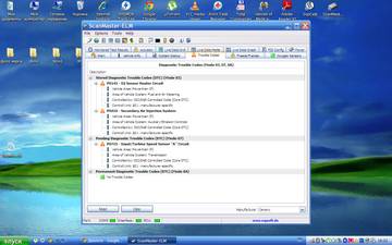

Подключил сканер OBD 2 к машине. Пользовался программой Scanmaster. Онлайн показателей почему то не было, хотя мотор был запущен. Может, не разобрался еще. Ошибки прочитал, вот:
Ошибки стер. Прочитал заново. Ошибок нет. Включаю лимитатор, на приборке загорается ошибка, читаю ошибки - вылезает P0141. Судя по всему - это как раз и есть та причина, из-за которой не работает лимитатор.
Подскажите, что за ошибка и что с ней делать?

Цитата: Vadim1984 от 18 ноября 2014, 19:37:45вылезает P0141.
Ну вообще-то это ошибка по датчику кислорода. На лимитатор она никак влиять не может.

Цитата: KLIMENTIY от 19 ноября 2014, 01:26:11Ну вообще-то это ошибка по датчику кислорода. На лимитатор она никак влиять не может.
Значит, совпадение просто. Этот сканер далеко не все ошибки показывает. Я знаю еще как минимум 2, которые он не показал :hihi:
