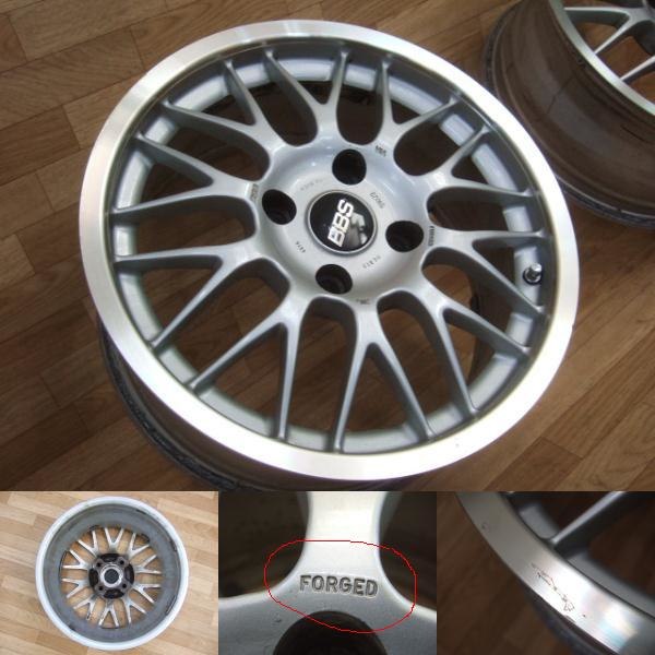

Vadim1984 под твои пожелания (прочность и вес) только ковка
из каталога BBS можешь поискать чего
как правило маркировка 'forged'
говорят моноблоки MAE (для своих параметров R17/8.5J) легкие

Gins
ББС те что на картинке, на сколько я помню весят около 7кг 17шки. АМГ нафиг, тяжелые они я избавился очень рад, когда продавал в транспортной завесили было 49 кг. Щас месяца 3 уже как катаю OZ racing record. Весят около 9 кг ямы ловил конкретные, ниче выдержали и даже не бьют. Произведены в Италии.
