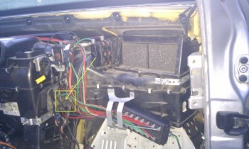

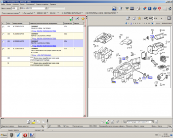

Не совсем так. Вот схемка
И как видим, что помимо корректора и заслонки есть еще три вакуумных привода заслонок, которые управляются блоком печки
так как нет нижней обшивки, значит должно быть видно клапан
на рестайле нет этих клапанов при наличии кондера. почему? в чем отличие?
Цитата: Shon от 01 октября 2014, 20:10:33на рестайле нет этих клапанов при наличии кондера. почему? в чем отличие?
. Вот по вашему ВИНу отметил все вакуумные приводы...и смотрите, что у вас есть, а чего у вас нет

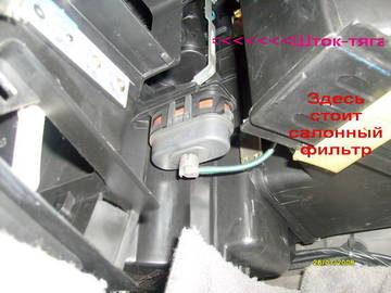

Shon
#26

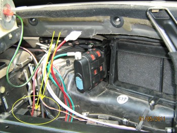

ну их у меня точно нет, причем трубок тоже нет, и вряд ли кто то там лазил, и их удалил, так как все работает механически, а они нужны только когда есть климат контроль. и для них нужен вот такой блок
которого тоже нет, в реале идут только трубка от корректора фар и заслонки забора воздуха.
Цитата: Shon от 01 октября 2014, 20:52:11ну их у меня точно нет,
А вы внимательно гляньте на свое фото ;)....я нашел :P
