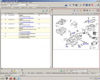

Цитата: Shon от 02 октября 2014, 07:26:59Попробуйте найдите по каталогу машину на которой не стоят эти клапана, если получится
wdb2020201a410618
Shon
wdb2020201a410618
у меня нет EPC но в элькасте показывает, что есть клапана.

а если все таки нет этих заслонок, то при включении кондиционера заслонка переводится в рециркуляцию. а вообще сколько уже писали, и фото выкладывали автор мог бы уже заглянуть туда, и не гадать  ;)
Цитата: Shon от 20 октября 2014, 19:29:41но в элькасте показывает, что есть клапана.
У вас весь набор, кроме двух штук, которые идут с автоматическим климатом
Shon
де нет их у меня))))) вот все видели видео где китаец торпедо снимает, так вот, у меня как у него) видать на рестайле по другому.
