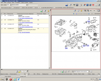

Не совсем так. Вот схемка
И как видим, что помимо корректора и заслонки есть еще три вакуумных привода заслонок, которые управляются блоком печки

Судя по ВИН и расшифровки в ЕПЦ у автора (код 585) стоят позиции:
100, 102 и 104
а они пневматические
Цитата: Игорь от 01 октября 2014, 09:07:20Судя по ВИН и расшифровки в ЕПЦ у автора (код 585) стоят позиции:100, 102 и 104а они пневматические
так и я о том же :yes3:...для того и скрин прилепил  с ВИНом машины

Так у всех устроено, у кого есть кондей  ;)...для того и перечислены опции в расшифровке назначения данной детали.
У тебя тоже они стоят ....или уже не помнишь :D
