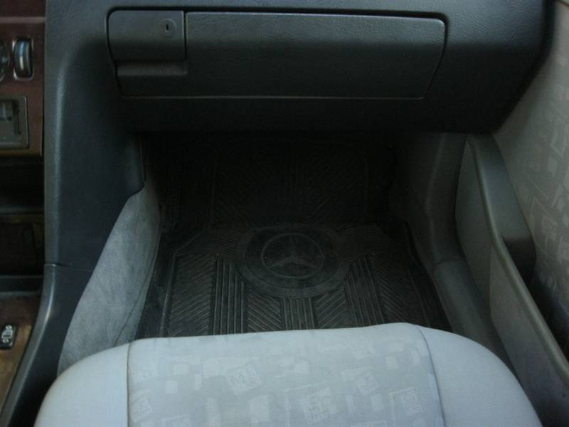

Всем привет. Недавно разбирался со скрипоп пассажирского сидения и вот что обнаружил, криво стоит пассажирское сидение, посмотрите, так и есть или у меня косяк.

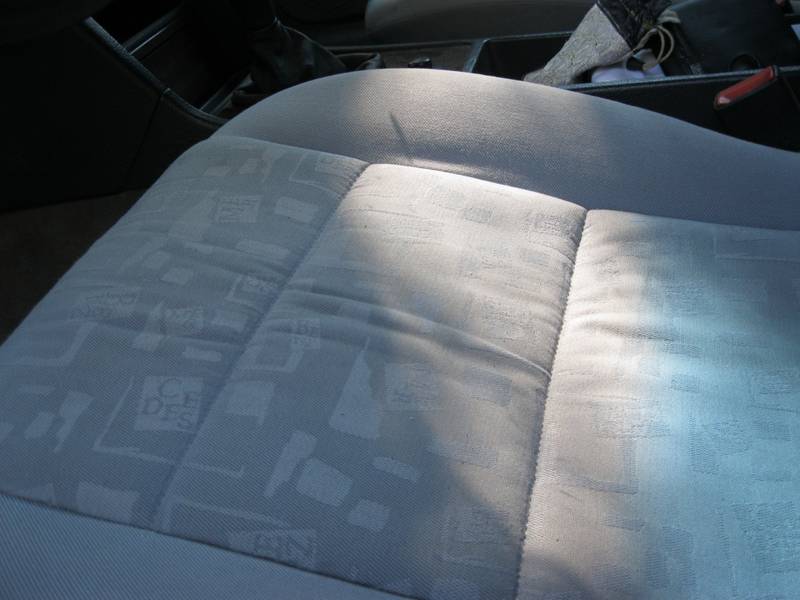

И ещё момент: сминается тряпка на водительском, какие причины могут быть?
WDB2020181A408228
По поводу кривизны- вероятно сидухи снимали и при этом салазки сдвинули относительно друг друга.
Открути сами салазки и сдвинь их одинаково в одно из крайних положений и прикрути обратно.
А по мятостям сидухи, видимо от старости сам набивной материал уседает и ткань сверху начинает сминаться

Салазки никак не смещаются относительно друг друга; там есть просто 4 отверстия в полу и 4 отверстия в салазках точно по болту.

Нужно открутить сидение, выставить обе салазки в крайние положения и прикрутить назад.

Считал отверстия на обеих салазках, всё в равном количестве. Я думаю, что проще переставить сидения местами и посмотреть, может это крепления неровно приварены.

TITOFF, так там же салазки вместе с сиденьями снимаются. не может нарушится регулировка при снятие сиденья. если только само сиденье до этого не разбирали и криво собрали.

Сидуху я сам разбирал, но собрать криво не мог, так как там всё по своим местам чётко заходит.

Очень даже может  :yes3: Напрмер, если одну салазки немного не выдвинешь до конца. Салазки станут ровно, а сидение - криво. Проходили уже такое.

Цитата: TITOFF от 29 августа 2014, 15:00:57Напрмер, если одну салазки немного не выдвинешь до конца. Салазки станут ровно, а сидение - криво
именно так и получится в итоге криво установленное сиденье.
когда рычажок фиксирующий салазки от продольного движения поднят,то они и могут двигаться сами по себе-туда обратно.
именно в крайнее положение их выведи и рычажок отпусти.
в крайнем случае-возможно кривой скелет самого сидения. нот это врядли

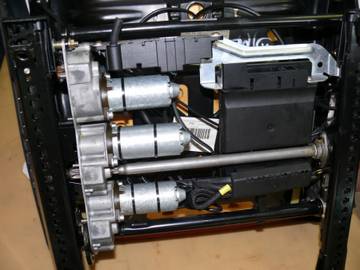

Vadim1984
TITOFF, вот снятое сиденье.
Я не понимаю, как там может нарушится регулировка? все регулировки в самом сиденье, салазки в том числе.
Vadim1984, Ты показываешь сиденье с электро регулировкой, а есть еще с ручным приводом :D
Vadim1984, на сидушке без электропривода,есть салазки и рычаг который их фиксирует относительно самой сидушки.
вот если этот рычаг с спереди сиденья поднять,то сиденье кактается туда-сюда. и соответственно когда это все откручено,то и может одна салазка сдвинуться относительно самой сидухи

Ок, посмотрю, но маловероятно, что там есть проблема.
