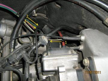

Нашел у меня розовую трубку, один конец  в воздухе висел, нашел место подключении в районе левой фары (если смотреть на перед машины), с трудом притянул (короткий был) , подключил на место, коробка стала переключать плавно, но это не решение, так как шланг слишком короткий. Как нибудь можно его удлинять? Или вообще не то нашел?
Цитата: Haikkk от 29 июля 2014, 15:49:51Как нибудь можно его удлинять?
Резиновая трубка, подходящая по внутреннему диаметру.
Цитата: Haikkk от 29 июля 2014, 15:49:51Или вообще не то нашел?
Любая потеря вакуума плохо сказывается на работе всех систем. Пройдитесь по всем трубкам под капотом и осмотрите их подключения. Трубки уходящие под коробку можно отсоединить и попробовать ртом создать вакуум- этим вы проверите целостность подключения внизу коробки, не лазя под машину.

Ребят,а в розовой трубке вакуум должен создаваться? Я Под капотом где все трубки соединяются,розовую и зелёную поменял местами и машина начала меньше дергаться и киг-даун начал срабатывать, но толчки незначительные остались. Где и что искать?подскажите, пожалуйста.

То же самое, висит в воздухе розовая трубка, мотается рядом со стартером... :)
По идее, должна идти в салон,  но я не пойму, куда ее подключить. Зеленая вроде сверху коробки заходит в салон. Розовая должна заходить примерно туда же?
Корректор фар и один задний подголовник не работают, также нет кик- дауна.
И толчок есть при переключении 3-4 и назад.

У меня обе трубки в коробку идут и обе вставлены, трубки проверил целые.
