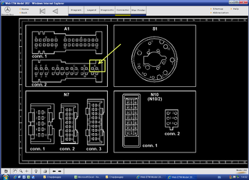

Привет всем. Искал на форуме так и не нашел тему про установку этой опции.
Следовательно есть желание установить данную опцию.
Куплена приборка с дисплеем,датчик и провода(не родные).
Кто подскажет какие контакты общей фишки приходящей на приборку отвечают за датчик? На самой фишке 6 контактов пустые.. :al:

Читал. Но там принцип подключения другой. Нужна просто распиновка фишки идущая на приборку и с самой прибрки.

Цитата: derson от 18 июля 2014, 13:30:06Нужна просто распиновка фишки идущая на приборку и с самой прибрки.
dersonАвтор темы
Очередной раз выручаете! Спасибо :ay: Теперь бы понять как мне провода до контактов, к самой фишки до вести? :al:
MB W202 1995 C200 AT EU
Цитата: derson от 18 июля 2014, 16:16:13как мне провода до контактов, к самой фишки до вести?
А здесь то что сложного? :al: Протянуть два проводочка ...думаю это не проблема ;)

протянуть то протяну , как концы кабеля в фишку засунуть??там то цилиндрические наконечники нужны..в Тастаке искал, только обычные квадратные..
Цитата: derson от 19 июля 2014, 09:34:46цилиндрические наконечники нужны.
не пойму о чем речь :de:...контакты для фишки приборки или контакты для датчика?
позвони, мой телефон тут https://w202club.su/index.php?topic=19255.0

:) смотрите,кабель я протяну от датчика до фишки.далее вскрою фишку заведу два провода.дальше мне ведь нужны наконечники на концы кабеля,чтобы зафиксировать на контактной стороне фишки..иначе контакты я несмогу подвести к контактам самой приборки..надеюсь правильно обьяснил ;)
Имеется ввиду, что в фишке нет контактов на 1-й и 2-й пин? Так?
dersonАвтор темы
верно :ay: мне ведь нужно их обжать на концах и вставить в фишку.а кончики там цилиндрические..таких я найти немогу.сейчас я на авторынке..фишку с донора никак немогу найти..я мог бы оттуда стащить контакты с проводкой для датчика.после просто нарастить кабель пришлось бы..
Цитата: derson от 19 июля 2014, 09:57:14мне ведь нужно их обжать на концах
Ну не обжать, а пропаять  ;) А сами пины действительно можно снять с любой подходящей фишки ми просто защелкнуть туда , заранее припаяв провода. Либо подобные контакты поискать в радиомагазинах...хотя у нас там фиг что найдешь...проще поискать на разборке фишку :yes3:
