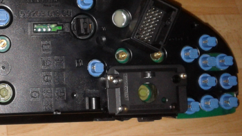

Да по идее мне нужен только дисплей, он просто должен вставляться в мою приборку. Может я конечно и ошибаюсь, но там уже должна быть подготовка для него. Мне бы глянуть как-нибудь на твою родную приборку и купленную с обратной стороны. Фотки можешь сделать?
для вас,конечно ;) но только в понедельник. В личку щас отправлю вам номер продавца у нено есть много чего интересного по низким ценам..

Я знаю, что место есть :yes3:...но есть ли подготовка , то есть контакты между дисплем и приборкой...вот в чем вопрос. Поэтому глянуть бы на сам дисплейчик отдельно ::)
Дмитрий пока еще не снял приборку. Знакомый забрал ключ под болт за рулем.. А насчет подготовки знакомые подсказали что есть. На дисплее есть контакты, которые соед. с контактами приборки..

Цитата: derson от 22 июля 2014, 11:03:24На дисплее есть контакты, которые соед. с контактами приборки..
Вот это мне и нужно знать. :yes3: Мне тогда достаточно будет купить любую ушатанную приборку, главное чтобы этот дисплей был...остальное доделаю сам.

Скорее всего с самим дисплеем все норм, накрылся датчик температуры, который в бампере стоит...
Да можете купить разбитую и вытащить сам дисплей.
