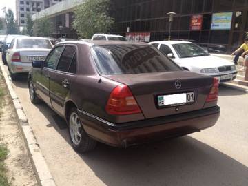

Всем привет.
Я представился в топике https://w202club.su/index.php?topic=25849.0
Мое первое авто, и с женским именем "EVA". С именем как то так само получилось, гос номер попался такой  :de:
Вот и решился я завести так сказать "бортовой журнал", что бы в конце увидеть, что у нас в итоге получиться.
