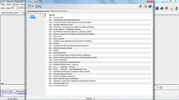

Всем привет. что не нашел темы про выбор дорестайла W 211.
друг решил приобрести 211-й
кто что может сказать вот про этот экземпляр?
WDB2110421A347374
владельцы 211-х интересны ваши комментарии  :)
ну и расшифровку вина бы  :ah:

Pavel0861, спасибо, что можно сказать про мотор и коробку?
что за опция 524 L - Россия?

Цитата: san81 от 12 января 2016, 19:46:20что за опция 524 L - Россия?
Предположу, что отправлена в Россию и продавалась у нас через официалов.
:al:  Возможно, сделано для продажи в России.
