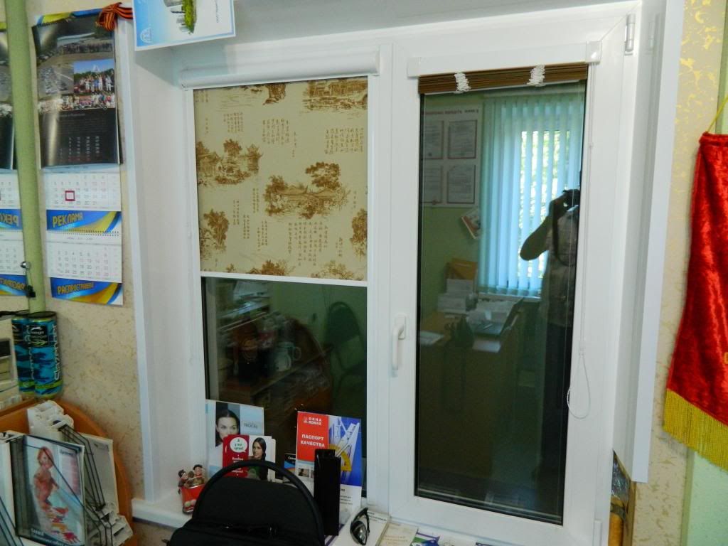

Проведу небольшой ликбез по окнам.
Вот это само пластиковое окно

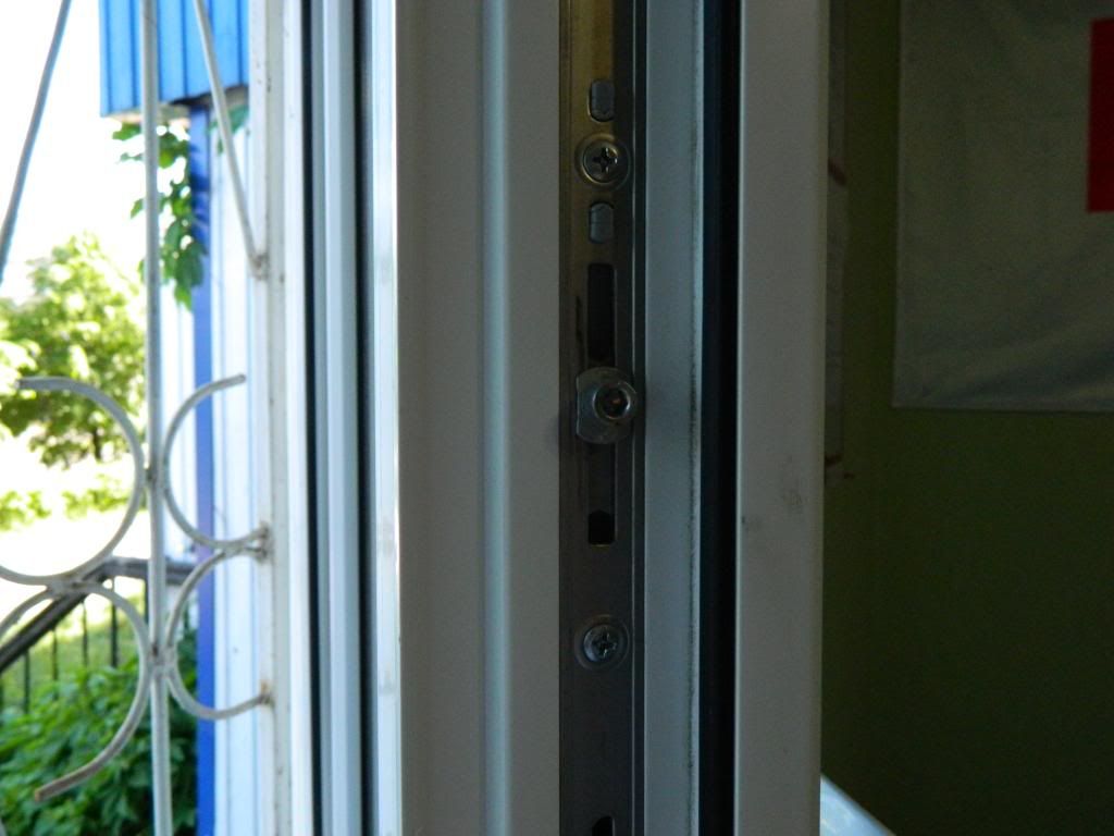

Данная штучка называется блокиратор ошибочного(случайного) открывания.
Именно так она выглядит в фурнитуре ROTO NT. На других фурнитурах может выглядеть чуть иначе.
Данная штучка не дает повернуть ручку при открытой створке.
на окнах эконом класса производители ее могут не ставить изза экономии.

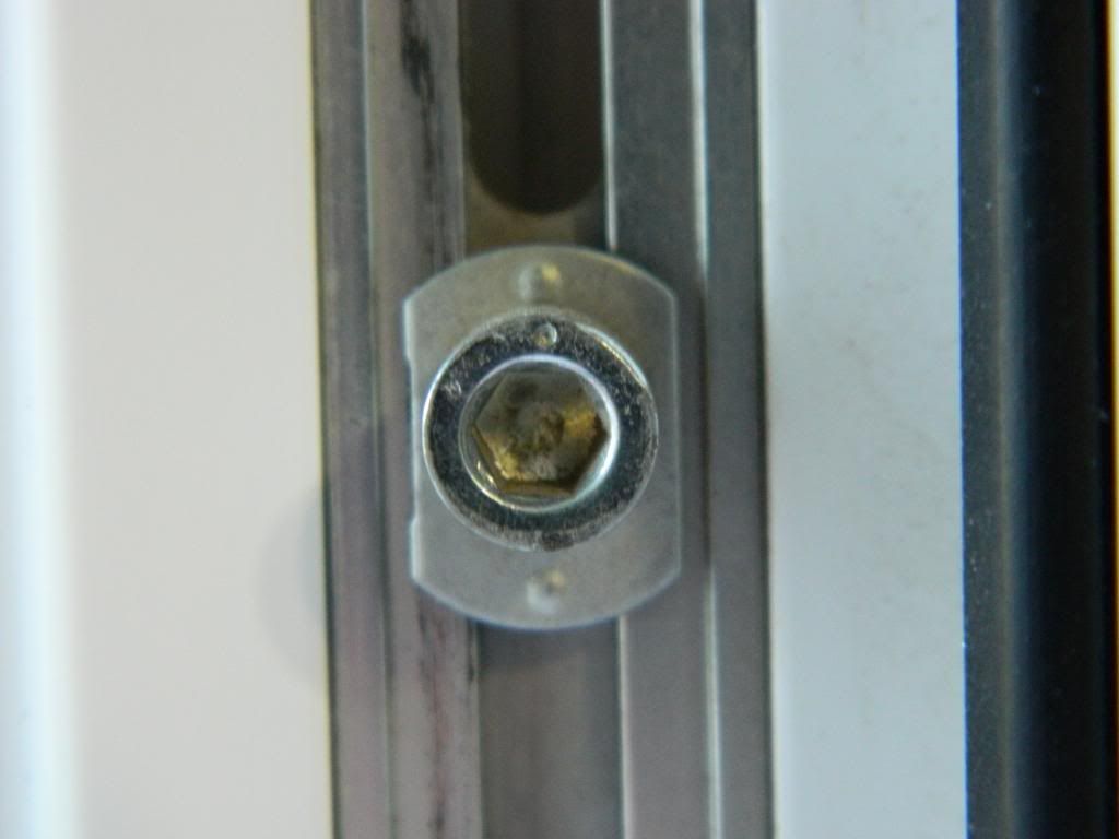

Данная штука называется цапфа,я ее в эфире называл боченок.
Она осуществляет зацеп за ответную планку,которая будет изображена ниже.
На цапфе видна точка(она показывает прижим-летний,зимний).
С завода она идет в положении либо вверх либо вниз,если смотреть на торец створки со стороны ручки
Регулируется шестигранником на 4,либо иногда отверткой.

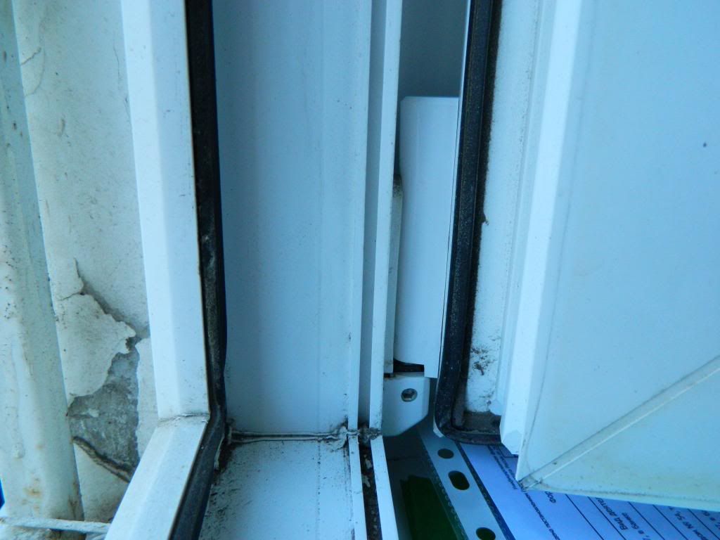

Это нижняя ответная планка-пятка. Если створка провисает,то об нее задевает низ створки
В положении ручки паралельно земли,цапфа-боченок должна быть посередине рельсов,в которых он двигается.
При правильном положении ответных планок и цапф ,в открытом состоянии расстояние между цапфой и ответной планкой должно быть около 3-5 мм
Регулировка створки вверх-вниз и влево-вправо осуществляется тем же шестигранником на 4 вот в этих отверстиях
