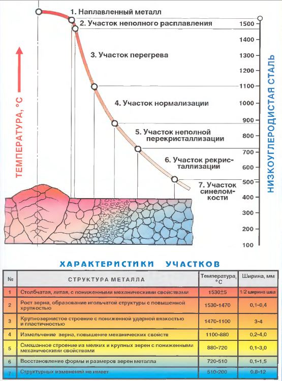

Цитата: Pavel0861 от 06 апреля 2015, 22:32:07Коррозия шов сожрет, очень быстро.
Цитата: Андрей 161 от 06 апреля 2015, 22:47:38Как сожрет? Шов из нержавейки?
Цитата: Pavel0861 от 06 апреля 2015, 22:48:48Рядом.
Павел ты был прав. Сварщик сказал тоже самое.
#103
Блин, рядом со швом не будет  гнить быстрее остального металла. Просто сам шов будет немного долговечней.
