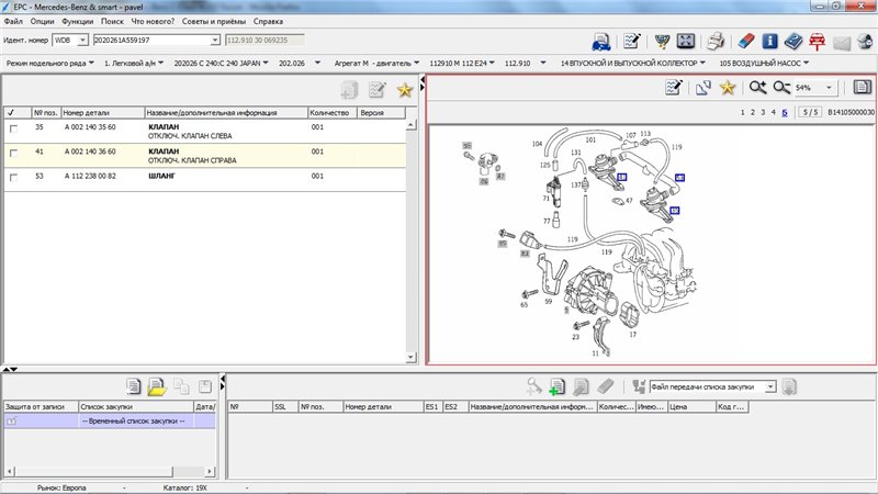

В этих местах выходят сверления для системы продувки катализаторов. Такие детали у тебя есть?
LutikАвтор темы
Продувки нет, ни насоса ни всего остального. Если я их заглушу, это нормально ?
Думаю, да. Кроме как для продувки катализаторов, эти отверстия больше ни для чего не нужны.

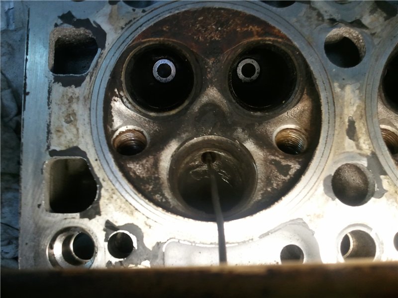

Цитата: KLIMENTIY от 28 апреля 2014, 01:44:35Каналы эти напрямую идут в камеру сгорания
Эти каналы не в камере сгорания, а сразу за ней. На фото выпускной клапан снят, из канала продувки торчит спица:
Видимо, голову снимали и поставили не ту прокладку.
