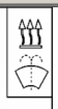

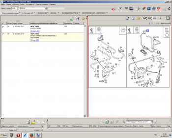

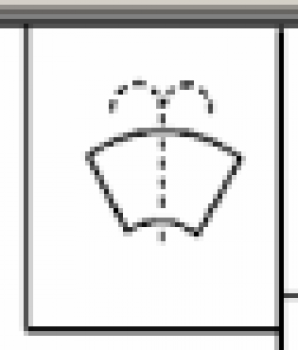

Вот вам для сравнения две схемы 202-го
sdmlcom
Цитата: Дмитрий (Dimonchik) от 26 апреля 2014, 20:51:09как мне кажется они все с подогревом.
присмотрись, на рисунке все форсы с проводами.
Цитата: sdmlcom от 26 апреля 2014, 20:56:06на рисунке все форсы с проводами.
это далеко не означает что они с подогревом...рисунок однако ;)
А вот подписи к номерам говорят о другом, да и пиктограмма в каждой схеме тоже о чем-то говорит  ;)
sdmlcom
Цитата: Дмитрий (Dimonchik) от 26 апреля 2014, 21:02:21А вот подписи к номерам говорят о другом
согласен, но, там где пиктограмма с обогревом, идет немного другая схема проводов, она отличается от моей и твоей машины, к тому же имеется подогрев шлангов и бачка.
