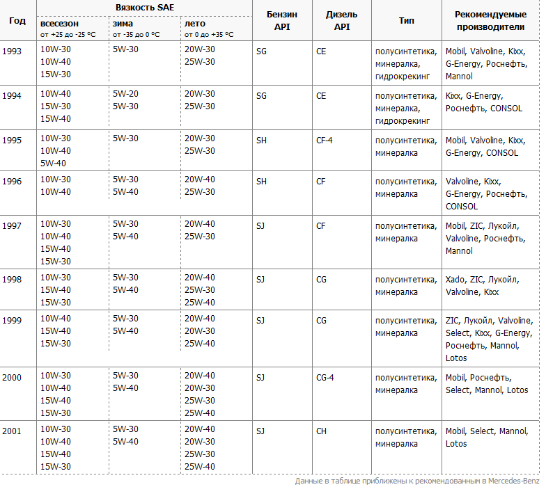

Табличка какая то интересная, 5w20 и 5w30  :hihi: к моему году. А шо я тогда 5w40 лью уже который год :)
