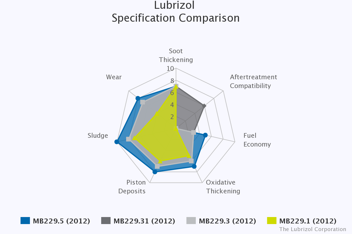

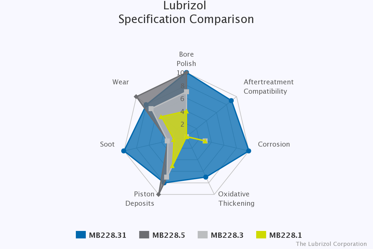

Что за картинки? Есть такая контора, называется Лубризол. Химичит всякие присадки для масел и снабжает ими производителей оных.  Придумали они такую удобную штуку, которая наглядно показывает различия между масляными стандартами, допусками производителей и прочими спецификациями. Правда, напрямую сравнивать 228.* и 229.* она не хочет, потому как они в разных категориях. Грузовые и легковые.

Возьмём самое популярное, согласно нашего опроса масло Mobil. Например, Super 3000 5W-40. Читаем на нём API SN/SM/CF. Или даже специальное дизельное Mobil Super™ 3000 X1 Diesel 5W-40. Всё тот же API CF. Это 229.* А если глянуть на Mobil Delvac 1 5W-40, с допуском 228.5, то можно увидеть API CI-4 Plus/CI-4/CH-4/SL/SJ. А разницу увидим на картинке.
Soot Thickening - образование сгустков сажи.
Bore Polish - полировка стенки цилиндра.
Corrosion - коррозия двигателя.
Wear - износ.
Piston Deposits - отложения на поршнях.
Oxidative Thickening - окислительное сгущение (увеличение вязкости масла за счёт окисления его компонентов).
Fuel Economy - экономия топлива.
Aftertreatment Compatibility - совместимость с системами нейтрализации ОГ.
Sludge - шлам.
