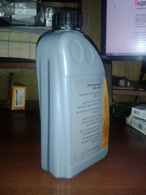

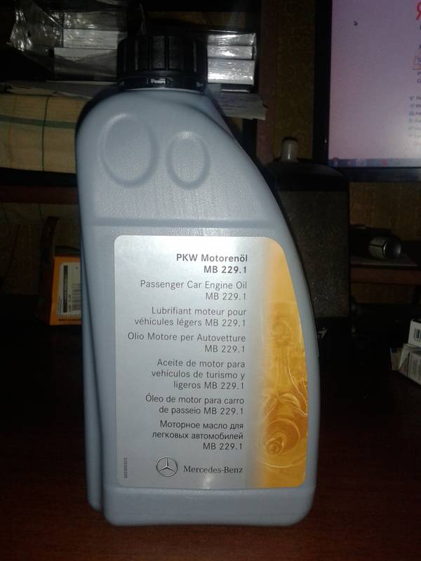

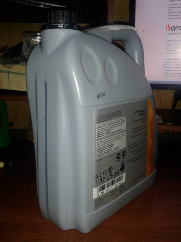

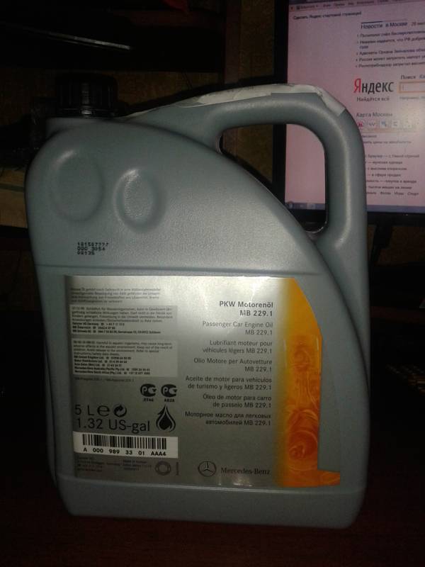

Ну вот, я и затарился оригинальным маслицем с допуском 229.1
Взял с запасом, семь литров - одну пятилитровую канистру и две литровых банки. Всё обшлось в 1700 рублей (за 7 литров) и неделю ожидания.
Фотки прилагаются. :)

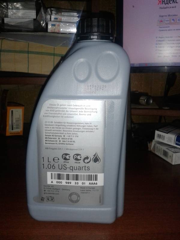

Кстати, а кто - нибудь может сказать сколькоW на сколько то оригинальное масло, которое я купил (фотки выше в теме)? На канистрах об этом ни ау. Предполагаю, что это стандарт 10W 40, поэтому и не указано ничего.
Gins
229.3 и 229,5 идут-5w40. 229.1 - скорее всего 10w40.
229.31 и 229.51 - это дизельные допуски, для автомобилей с сажевым фильтром.

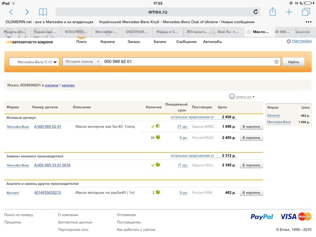

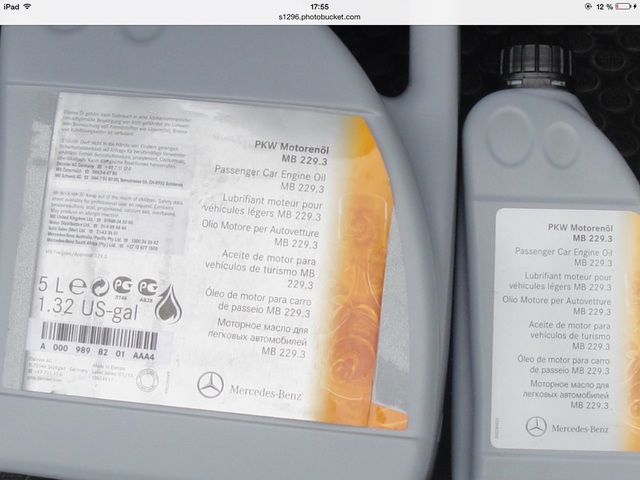

Друзья подскажите.
Задумываюсь о будущей замене масла.
Вот что мне летом из Шахт приехало
Бью этот номер на емексе. Выдает что это литровая фляга. Но за литр цена что-то космос.
Разъясните кто знает
Цитата: Kliment73 от 06 января 2015, 17:59:46Разъясните кто знает
Примерно так и есть везде, смотрите на курсы валют. По Zzap можно найти подешевле, но ненамного. Всё дорожает. :(
Да вопрос не в цене.
А в литраже канистры под одним и тем же номером.
Я купил 5 литровую, а по емексу пишется 1л
