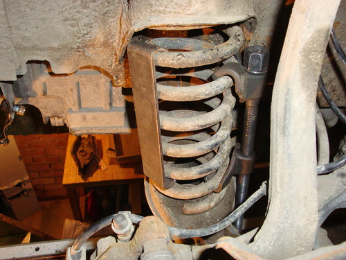

2.Снимаем пружину. Т.к. небыло спец. cъемника делал так:
Поддомкратил  рычаг
Поставил скобу и стяжку
Достаем пружину.

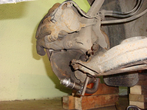

4.Подвязываем или подпираем суппорт.
5.Дальнейшие работы можно попробовать сделать на весу (очень неудобно). Если нет то делаем так:
Откручиваем  и снимаем шаровую (использовал приспособу за 10$).
Т.к. рычаг болтался и неудобно было снимать шаровую, я наживил на болты его обратно на место и снял шаровую.

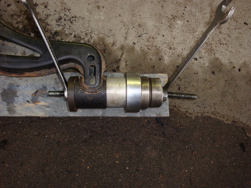

8.Смазываем жидким мылом рычаг, СБ и запрессовываем используя набор шайб и колец (лучше всего на прессе, но его у меня нет пока). Главное сразу дать правильное направление СБ(без перекоса)
На фото у меня шайба, но СБ упрется в нее. По этому меняем ее на кольцо с внутренним диаметром на 0,5мм больше диаметра СБ и допрессовываем (использовал кольцо от подшипника, как раз нашел такое). Честно говоря попортил много шпилек и допрессовывал в больших тисках.

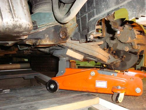

9.Собираем обратно: наживляем шаровую, ставим пружину, поддомкрачиваем рычаг, крепим болтами (аккуратно, не торопясь, опуская-приподнимая домкрат, при условии что нет спец инструмента для пружин), прикручиваем аморт, крепим втулку стаба, зажимаем шаровую.
Как заметил Добрый сайлнты зажимаем на опущенной машине!!!!!!
