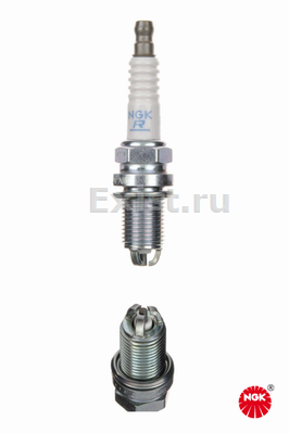

Добрый день! подскажите пожалуйста как подабрать свечи зажигания? сколько должно быть контактов и какая маркировка если это будет NGK и как они ваще? у меня 2х литровый двиг 111 9451!  :rus_alkan:

Бери НГК  и не парься. Я на свой 2-х литровый ставил :ay: :ay: В магазине по ВИНу пускай подберут

Я так и хотел поступить! но в шаговой доступности магазы только на японцы продают! так бы знать маркировочку свечей может и нашлось бы для меня чтонить)) возможно даже и дешевле чем в мерсовском магазине!)) Продавци как слово мерседес слышать начинают руки потирать :hihi: возможно и цену ломить

номер NGK 6342 Цена около 200р

Цитата: voyaka от 11 февраля 2014, 18:28:37номер NGK 6342 Цена около 200р
Ты точ такие ставил? Просто читал гдето на форуме что усик должен быть один! А тут аж 3! :o

Наклейка есть на нижней части капота и там прописано какие свечи.

Я делаю так, открываю капот, фотографирую наклейку на телефон и иду в магазин. Там мне уже дают свечи. Просто коды свечей были изменены. И на моей наклейке устаревшие коды.

Denso   IK20#4   Свеча зажигания "IRIDIUM POWER"
Цитата: GRAND_54 от 11 февраля 2014, 12:29:06сколько должно быть контактов
один

так точно. С тремя усиками и ставил :yes3:
