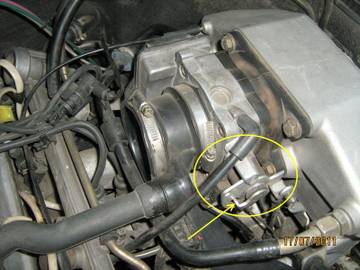

Цитата: Skydiver от 27 января 2014, 10:29:38- вариант 1: "Дроссель замёрз,
Достаточно промыть его снаружи карбоном и брызнуть силиконом на большую пружину и маленький поводок ( он и примерзает) внутри большой дугообразной планки, которая прижимает датчик ХХ. Я уже описывал сей процесс, но это только лечение, а симптомы - это картерные газы

Цитата: Skydiver от 27 января 2014, 11:14:15Дим, покажи, пж, где.
Да щас уже не найду. Но попытаюсь обьяснить.
Примерзает механизм указанный стрелочкой, его достаточно немного с усилием сдвинуть во время плавания оборотов в ту или другую сторону и плавания прекратятся на время. Но надо все что обведено кружком прочистить и смазать водооталкивающим силиконом, как потеплеет, все это смыть и ничем больше не мазать - этот механизм не нуждается в смазке.
И как потеплеет, заняться чисткой вентиляции картерных газов, тогда вы забудете об этих проблемах

MagnetiАвтор темы
Я на это коромысло пшикнул ВДшкой, на пружинку тоже.
