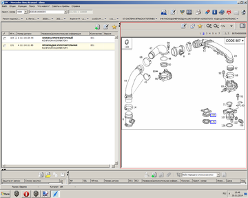

Раз уж пошла такая пьянка никто не знает номерок прокладки дз? искал чтото не могу найти. с180 98г. 111.921 1 116668
В туалет заходить боюсь... Там утёнок... ТУАЛЕТНЫЙ!!! АКТИВНЫЙ!!!
Цитата: Chel na merse от 30 января 2014, 13:22:17Раз уж пошла такая пьянка
ВИН надо в профиль заполнять!!! Тогда и номерки будут, а по вашим данным - ищите сами!
