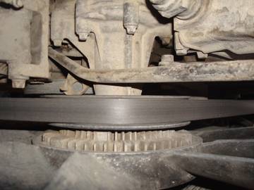

Это он? Сфоткал как смог.
С250TD Универсал, был :(
Артур_SpbАвтор темы
да,он,в это отверстие вставляестя датчик вмт.справа от отверстия стрелка-метка.на разборках не хотят снимать его с двиг.придется заказывать с германии и перенести это дело еще на месяцок. :al:
