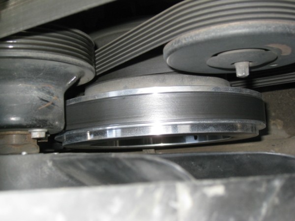

сегодня заметил что ремень ГРМ только пошел на износ...
Возможен ли такой вариант что при нажатий на педаль газа, двигатель крутит, а ремень ГРМ прокручивается ???

Цитата: so_blazz_n от 19 января 2014, 14:02:56сегодня заметил что ремень ГРМ
Ремня ГРМ в твоем моторе нету к счастью)))

благодарю за отклик !
а как называется этот ремень ? Клиновой ?

это обводной! Пусть на компе проверят ошибки!

Возможна ли причина в слабой натяжке либо в износе обводного ремня ?
WDB2020202F532204
Цитата: so_blazz_n от 19 января 2014, 16:55:44Возможна ли причина в слабой натяжке либо в износе обводного ремня ?
Даже близко ремень непричастен к работе коробки.

Спасибо что поставили точку, мне сегодня объяснили что ремень не причастен, самому смешно стало)))
