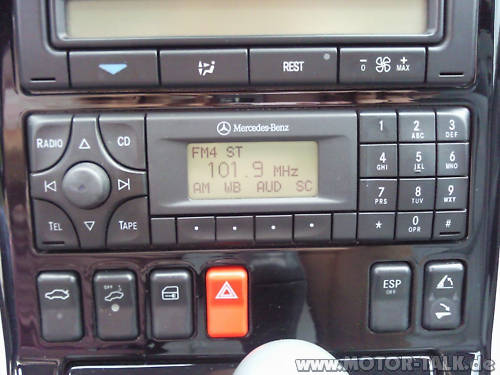

Go7a
Цитата: Shuravi от 08 января 2014, 15:57:33Тогда просто нажми на магнитное rds
У меня вот такой мафон
Где там найти rds?
Машина Американка

Go7a
Freethinker, Спасибо но ничего по теме не смог там найти.А в схемах я похрамываю  :winkwink:

Go7a
Freethinker, Спасибо,нашел но там тоже ничего про это не написанно.Воъможно что на американских авто нет этой функцый?
