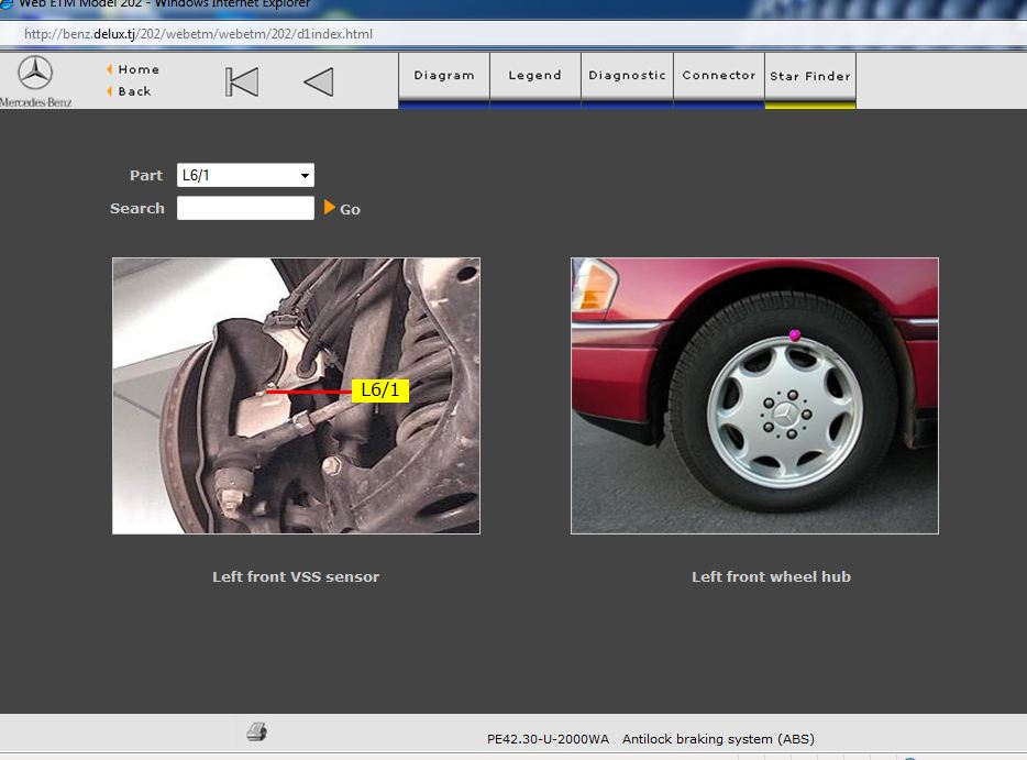

Цитата: Anton77790 от 02 января 2014, 17:24:38
025 Rpm sensor Front Left
L6/1
Plausibility
ошибка переднего левого датчика вращения колес. (Датчик абс)
проверить проводку.  или замена самого датчика

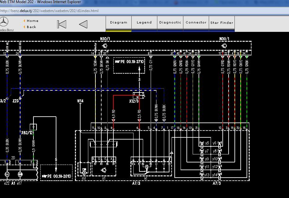

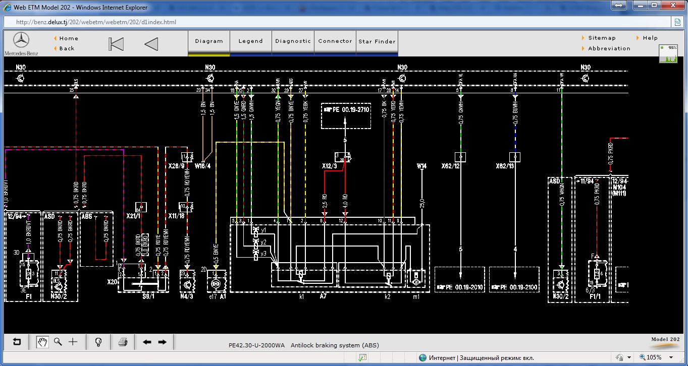

по первой вот как переводиться Реле электромагнитного клапана A7k1
во время напряжения ТМС 30
2 варианта или сам авс сдох или модуль абс (сам комп от авс) вот схемка
А7 это сам блок абс внутри( его или снаружи на до рестайлах не помню) есть 2 релешки К1 и К2. нас интересует реле К1 от него работают 3 соленойда.
но если у тебя есть ASR то тут другая схемка но принцип тот же
