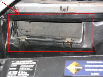

Еще хотелось бы добавить по данной теме. У меня отлетела пружинка с данного механизма, нашел её среди кучи проводов слева. Смотрите по внимательней и если вам повезет то не придется искать другой или покупать!  ;)

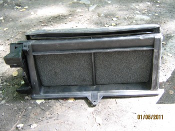

Вы хоть видели заслонку целиком? Снаружи к ней фиг подлезешь, пока не только накладки не снимешь, а пока все водосточное корыто не вытащишь, а это не так уж и просто...не разобрав еще попутно кучу вещей. А про сторону бардачка вообще молчу, так как если еще и имеется пассажирская подушка безопасности, то там вообще руку не просунуть ;)
Тем более сама заслонка оклеена с обоих сторон...короче, без снятия не обойтись.
Вот вам для наглядности фото
Ну, насколько я помню, частично, чтобы не хлопала, проклеить снаружи можно. Герметичности это не добавит, но хлопать перестанет (если дело в поролоне).
Shon
Цитата: Дмитрий (Dimonchik) от 02 января 2015, 15:23:22Снаружи к ней фиг подлезешь
я знаю, что вы не ищете легких путей но в чем сложность? края все доступны, снять только верхний пластик. с другой стороны можно если есть подушка, то снять вентилятор и и точно так же будет видно поролон, который можно и целиком и по краям наклеить.

Это теоретически. А как Вы качественно приклеите новый поролон к остаткам сгнившего? Либо Вам придется по периметру все равно зачищать заслонку до металла, чтобы обклейка приклеилась качетсвенно и не отвалилась уже через пару дней. Эта работа может оказаться даже более муторной, чем снятие торпеды, и не факт, что увенчатеся успехом. Хотя, попробовать, конечно, можно.
Кстати! Поролон там используется толщиной 5 мм. Но вот что за поролон - это и для меня загадка до сих пор. Либо это собственно поролон повышенной плотности, либо какая - то мелкопористая разновидность поролона типа сплена. Если кто знает, напишите, пожалуйста!
Shon
не факт, что из за поролона стала громко переключаться заслонка, а чтобы понять, в любом случае нужно до нее добраться, и посмотреть визуально как она переключается и обо что стукает, и чтобы это понять, явно торпедо снимать не нужно, а посмотреть можно, как я уже писал выше, и при этом принять первые меры для реанимации заслонки, ну а там уже на усмотрение автора.
