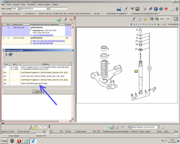

Мягкость /жесткость  пружины- это другое дело, плюс  амморты тоже играют не последнюю роль. Поэтому на "элегансе" другие амморты, в отличии от "спорта".
Вот вам пример: Две машины С280 , одна "Спорт", вторая "Элеганс" , номера аммортов разные!
Одни  с опциями для спорта, вторая с минусом этих опций
