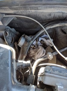

Тут теперь надо выяснить...как они были припаяны. :de: Если параллельно, то значить отпаяв -наоборот увеличил спротивление и просто обогатил смесь
015 545 71 28 (220 Ом, 1,0...1,6 В)
Использование с топливом как у предыдущей серии.
Применяется для улучшения характеристик в переходных
режимах, к примеру, для улучшения работы в холодный период.
В отличии от предыдущей серии, происходит обогащение смеси
на 6 %
Алексей Михайлович
WDB2020181A708403
AvtomalyarАвтор темы
Цитата: Алексей Михайлович от 27 июня 2018, 14:04:18
Вот я и не понял. :yes3:
резисторы были припаяны последовательно конечно же,в сумме было 220,я отпаял один резистор и получилось 110 Ом. ;)

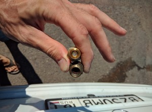

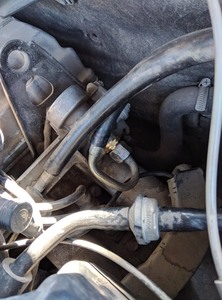

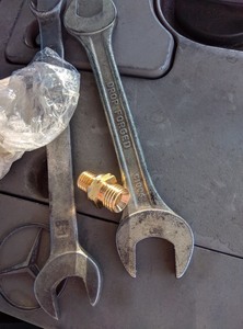

Приехала сеточка в рампу,цена вопроса 200р.Сразу же заменил,дело 5-ти минут,не спеша :hihi:
Старая сеточка тяжело продувалась,после установки чуть улучшилась динамика ;)
Вообщем подведу итог всех моих последних телодвижений,касаемо улучшения разгона и уменьшению расхода топлива:расход снизился на 1-1,5 литра как минимум,разгон увеличился примерно на 1 сек до сотни минимум,хлопки в глушителе пропали! Короче старания не напрасны!  :)
Мой ютьюб канал о покраске авто: https://www.youtube.com/c/Mediterraneopaint
z10b_Hittroff
А можно номер этой самой сеточки?
