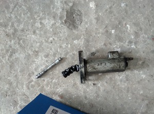

Итак,очередное плановое ТО :hihi:
Замена Рабочего цилиндра сцепления(РЦС)

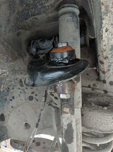

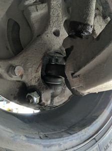

Замена нижних шаровых

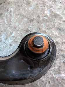

Ремонт верхних рычагов

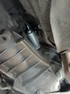

Вот в таком состоянии был изношеный старый РЦС,проработал примерно 2 года и начал сопливить,плюс туго включались скорости.

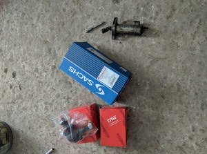

На его замену взял Sachs за 2300р

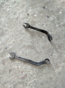

Откручивал РЦС при помощи двух спец.ключей,которые изготовил за 5 минут :hihi:
И вот он уже на своём месте
И шаровые TRW по 1300р за штуку
Также отдал одному местному Кулибину верхние рычаги в ремонт,он мне их сделал многоразовые,поставил втулки и всё это дело на резьбу,для последующего ремонта и подтягивания,за всё про всё 1600р
Теперь на кочках тишина и покой ;)

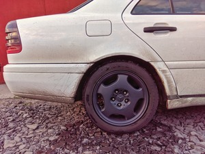

Надоели мне двухцветные диски,поэтому решил освежить их,покрасил их в полуматовый Раптор.Правда вот гадаю,с цветом немного не угадал,наверное покрашу всё-таки чуть с более серым оттенком,типа Титан :hihi:

Цитата: Avtomalyar от 15 мая 2018, 00:38:40Надоели мне двухцветные диски,поэтому решил освежить их,покрасил их в полуматовый Раптор.
имхо зря, очень зря.
Цитата: Avtomalyar от 15 мая 2018, 00:38:40Также отдал одному местному Кулибину верхние рычаги в ремонт,он мне их сделал многоразовые,поставил втулки и всё это дело на резьбу,для последующего ремонта и подтягивания
спорное решение и думаю не стоит таких затрат:de:
