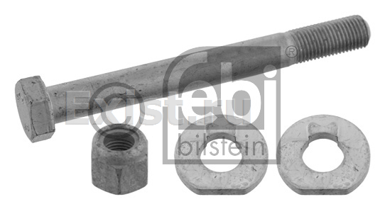

Машину постоянно тянет влево! Заехал на развал, оказалось что правое переднее колесо не на одном уровне с левым, мол на 2 градуса (по компу) отстает от левого. Поэтому левое чуть (примерно 1 см) впереди, вот и тянет влево. Сказал привезти эксцентриковые развал болты ( как на w210), но на нашу таких вроде бы нет. Привез ему ремонтные с шайбами. Они его не впечатлили:) Предложил мне консультацию у рихтовщика, пока не ездил к нему. Ваши предложения господа?

такие болты спасут мое положение??? Или 2 градуса это писец....

Цитата: xzibit от 05 октября 2013, 20:06:27такие болты спасут мое положение???
Если твой развальщик сумеет их правильно установить, да.

А есть инструкция как их установить? А то мастер смотрел на болты и не мог понять зачем разрез вдоль болта, и шайбы что дают, сказал верни товар обратно и съезди к рихтовщику:) Да и сервис назвать дешевым нельзя:-)

На картинке Развал болты могут регулировать в пределах плюс минус 3 мм (25 минут) только? а ведь у меня 2 градуса и еще минут сколько то. Поправьте плиз если чего, не силен я в этом. Просто хочу разобраться чтоб мастера мне не лопшали:)

Пусть сделает то, что можно. Если не хватит, тогда будешь дальше думать.
