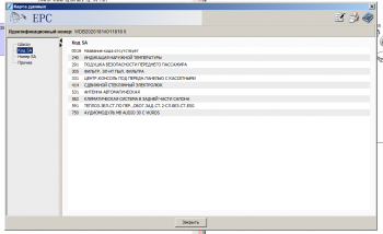

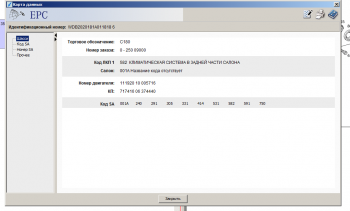

Привет всем! я тоже с проблемой редуктора, вообщем гудит уже так что сил нет, начиная со скорости 15км\ч надо менять.
По вину машину пробить ни где вообще не могу уже все сайты перелазил хоть хочется посмотреть инфу о машине (буду рад если кто поможет) VIN: WDA2020181A011818

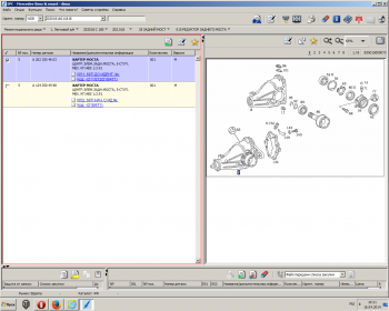

Проблема в том что я не знал где даже передаточное число посмотреть, но почитав эту тему увидел где искать редуктор уже снял давно,номер корпуса 2013510405  передаточное после посмотрю, по идеи это самый маленький редуктор, мне многие говорят что он не родной и что там должен стоять больше помогите разобрать в этой задаче.
И в чем смысл найти этот редуктор не могу у нас в городе это проблема так как живу очень далеко в питере нашел 5-6 тысяч но они ни чего не знают про них и говорят приезжайте смотрите.
Буду рад если кто поможет.
WDA2020181A011818
Ruslan.sparko@mail.ru
Номер вашего редуктора выделен цветом
Цитата: Sparko от 16 апреля 2014, 07:24:42хочется посмотреть инфу о машине
А смотреть то особо нечего
Sparko
Спасибо хоть что-то новенькое, а передаточное число не подскажите случаем?
