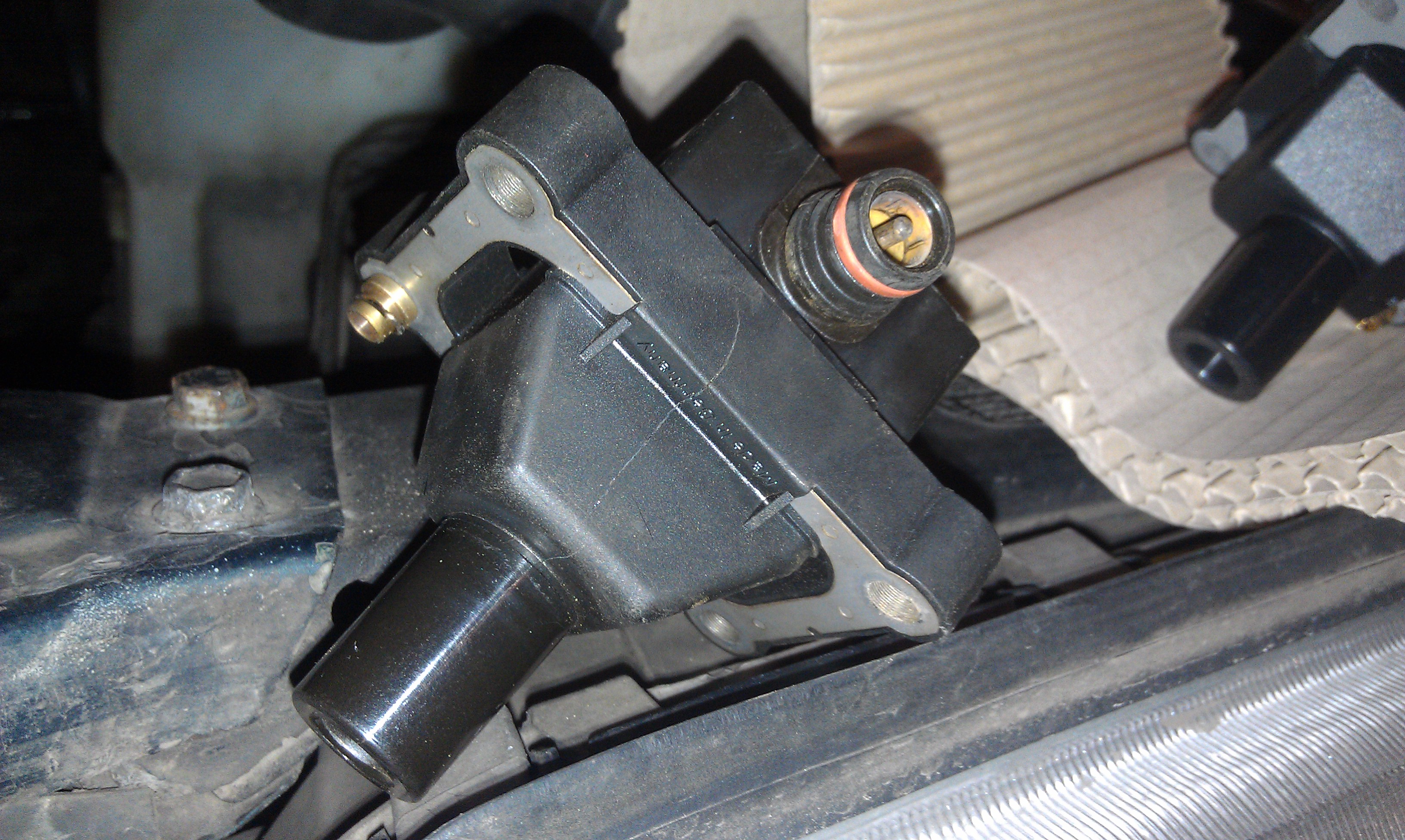

mckey-v
Цитата: dimonchik123 от 20 сентября 2013, 18:29:00этого достаточно, чтобы катушка глючила
вот моя катушка с моей машины которая пробивала...
видно небольшую трещину в центре
заменил на новую BOSCH и все в порядке
DIAM0ND
Цитата: orest893808 от 20 сентября 2013, 18:01:44как проверить катушку?
http://mlab.org.ua/articles/do-self/34-do-self-cx.html
Цитата: orest893808 от 20 сентября 2013, 18:01:44есть очень маленькая трещина...
Диагностика таким датчиком выявит (ссылка выше). Покажет.
А по мне то смело можно на помойку.
Проверь состояние проводов и самих наконечников. На форуме есть куча инфы и фото неработающих катушек (с трещинами).
