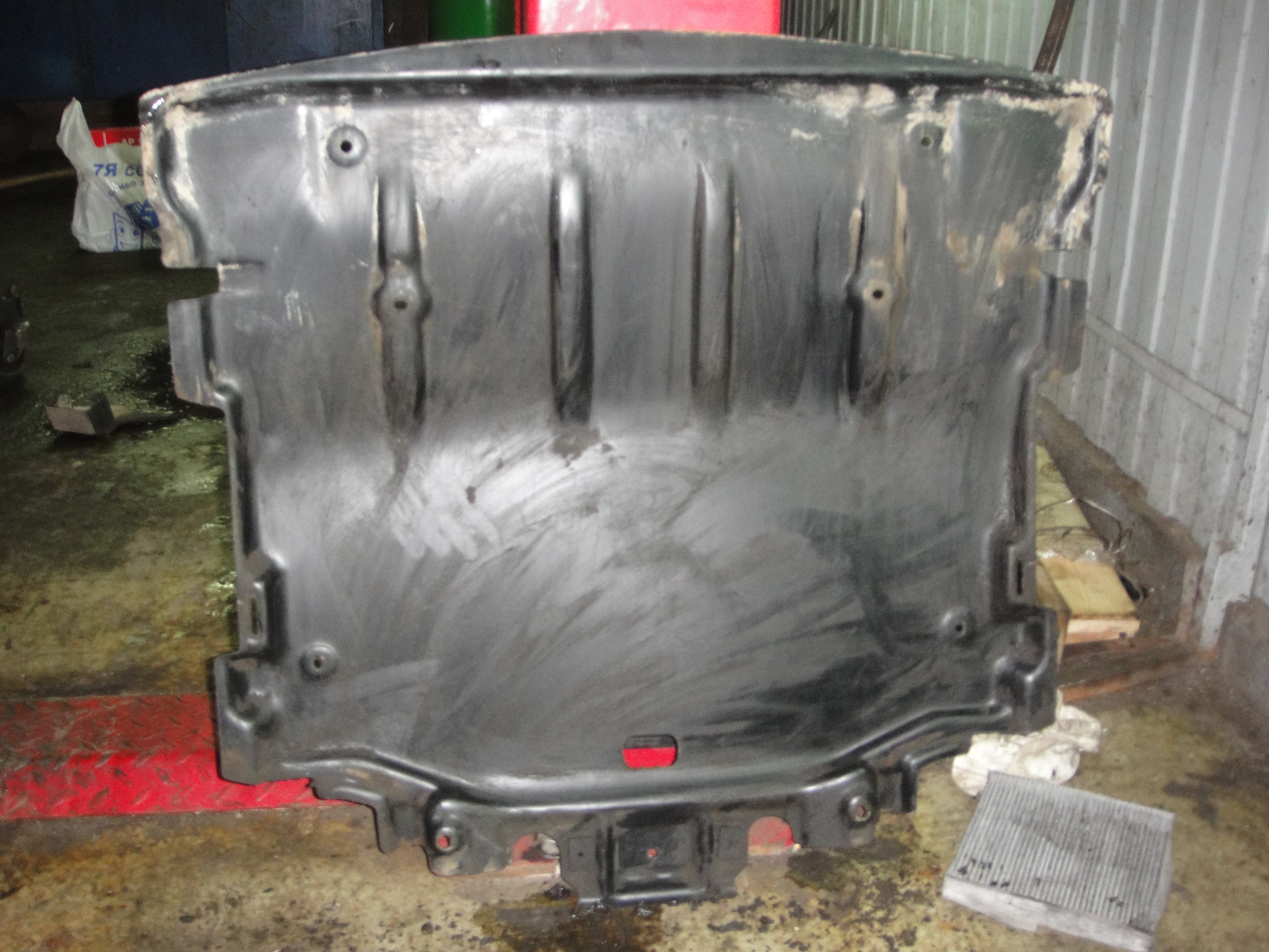

Vadim1984
Посмотрел, что у меня стоит. Защита точь в точь, как на картинке, которую выкладывал. Она не дюралевая, а металлическая. Толщина - 3-3,5мм. Вес- на вскидку 12-14кг. Крепится к лонжерону через спец изогнутую трубку, как было указано на картинке ранее. Номера не нашел, хотя отмыл не всю, времени мало было. Если нужно фото- завтра выложу.
Цитата: Vadim1984 от 30 октября 2013, 22:28:21. Если нужно фото- завтра выложу.
Давай, и желательно помытую полностью  ;)
Vadim1984
TITOFF, полностью не успел помыть. Там полсантиметра грязи по всей защите. Успел помыть более менее с внутренней стороны, так как номер искал.

Vadim1984
Собственно, вот защита
А вот как она крепится. Крепление защиты к кронштейну обведено красным.
Крепление кронштейна к кузову - желтым.
Vadim1984
Маленькое уточнение. Защита к кронштейну крепится только спереди. Сзади она крепится напрямую к кузову.
KLIMENTIY
Цитата: Vadim1984 от 31 октября 2013, 09:54:01Сзади она крепится напрямую к кузову.
Нет, не на прямую... Задняя часть крепиться к уголку который крепиться к балке. Так по заводу.
Vadim1984
Цитата: KLIMENTIY от 31 октября 2013, 09:55:46Нет, не на прямую... Задняя часть крепиться к уголку который крепиться к балке. Так по заводу.
Возможно, я не так выразился. Я имел в виду, что никаких дополнительных приспособлений сзади нет. Про уголки - да, но уголки и спереди есть тоже. То есть дырки там без резьбы. Резьба - на уголках, если мы об одних и тех же уголках говорим.
