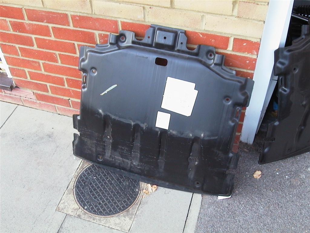

Господа, изучил exist и вот что понял.
Dimonchik123, те картинки, которые ты показал, не совсем верны. Как правильно сказал Руслан, защиты на 202 и 208 одинаковые.
В exist есть пластиковый пыльник A2025240430 - стоит 2500р., а есть "защита" A2025240001, которая стоит 15000р. Учитывая стоимость, я так понимаю, что она из металла. На ebay нашел картинку:
Цитата: Vadim1984 от 07 октября 2013, 14:50:56Dimonchik123, те картинки, которые ты показал, не совсем верны.
Да ну! Ну если что, то все вопросы к дилеру.
Цитата: Vadim1984 от 07 октября 2013, 14:50:56Как правильно сказал Руслан, защиты на 202 и 208 одинаковые.
А я разве что-то другое сказал?
Цитата: Vadim1984 от 07 октября 2013, 14:50:56В exist есть
Если вы больше доверяете Екзисту, то ваше дело
Цитата: Vadim1984 от 07 октября 2013, 14:50:56На ebay нашел картинку:
Ну я бы сказал, что она пластиковая :al:
Vadim1984
Dimonchik123, моя орфографическая ошибка. Тебе я хотел сказать только про картинки. По поводу картинок ты написал, что они пластиковые, но мне кажется, что они как раз металлические, пластиковая защита - A2025240430. Хотя это Exist, я могу ошибаться.
Остальное - мои мысли не лично тебе, а всем. ;)
Но раз уж начали, я указал 2 номера, один из которых дороже другого в 6 раз. Ну не верится мне, что они обе пластиковые. Нет логики в этом.
Цитата: Vadim1984 от 07 октября 2013, 15:35:40я указал 2 номера, один из которых дороже другого в 6 раз. Ну не верится мне, что они обе пластиковые. Нет логики в этом.
Согласен! Дорогая - скорее всего металл :yes3:
Посмотрите правую, миллиметра 3 толщина, не менее. Походу это дюраль. Отсюда и цена. И потек краски из прямоугольного отверстия по центру ( если это краска) говорит о том, что это точно не пластик, его ведь не красят.
