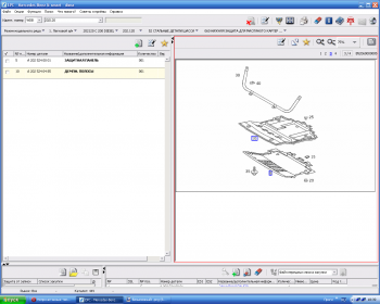

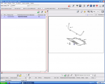

Вопрос на самом деле актуальный. У меня W208, но ходовая та же, что и в W202. Exist говорит, что на мою машину номер пластикового пыльника начинается на A202...... Значит - металлическая по идее тоже должна одинаково подходить на W202 и W208. Но у кого есть EPC, неплохо бы проверить, а если номер оригинальный скажите - сверю со своим.
Цитата: Vadim1984 от 03 октября 2013, 16:25:40Значит - металлическая по идее тоже должна одинаково подходить на W202 и W208. Но у кого есть EPC, неплохо бы проверить, а если номер оригинальный скажите - сверю со своим.
Пластиковые защиты одинаковы. Вот 208-й
Вот 202-й
Насчет металлического не знаю :al:
