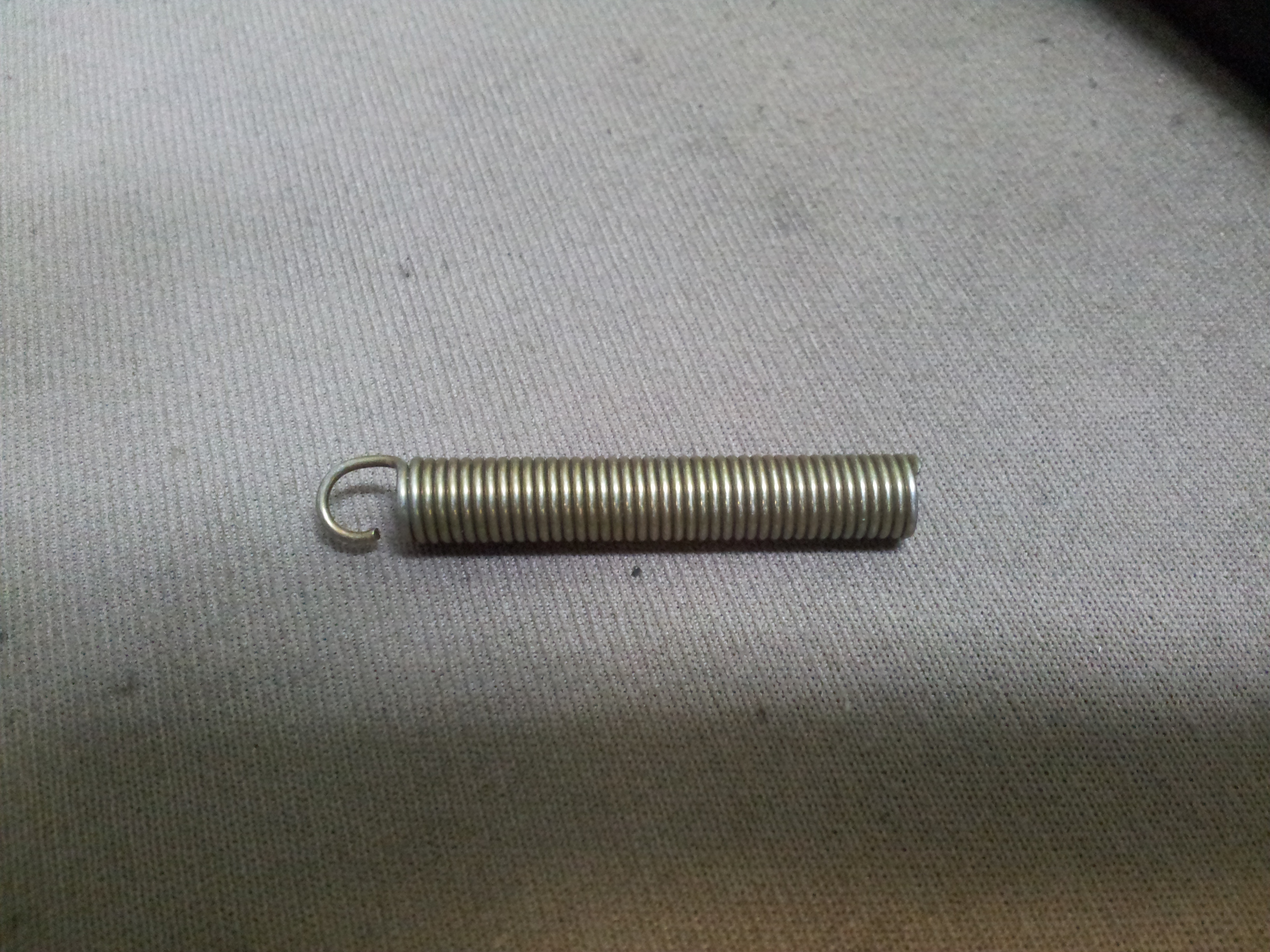

Всем доброго времени суток! Проблемка такая. Вчера менял салонный фильтр, при снятии защиты у ног пассажира из неоткуда выскочила пружинка с одним обломанным ушком! Не знаю что и как, но все вроде бы работает.Если у кого что-то подобное было пожалуйста подскажите. Она ведь за что-то отвечала! За ранее благодарен Николай!
Это печально! Так как это пружинка с привода заслонки рециркуляции. Ставить геморно :(

Там сфотать без вынимания механизма не получится. А снять механизм = снять торпедо. Но пружинка эта очень нужна для правильной работы заслонки рециркуляции. Вставить её тоже очень сложно....нужно знать как и куда она ставится. А это сложно обьяснить на пальцах :(

эта пружина для возврата заслонки (рециркуляции воздуха) в положение забор с улицы. А теперь самое интересное ) без снятия торпеды поставить её на место не получится. снимаем торпеду,отгибаем сломанный виток и ставим пружину на место .
П.С. гансы с рецеркуляцией на 202м намутили сцуки. два раза менял вакуумный активатор,но торпеду не снимал,менял так. Тут недавно тоже пружина сломалась -снятие торпеды.б(

Еще заметил, на улице похолодало и стали сильно потеть окна, это наверно из за пружинки? Все таки придется снимать торпедо!
