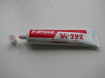

a139st
Цитата: Kramarenko от 09 июня 2014, 00:17:58Смазывал их смазкой дл я шрус, ибо натянуть было весьма проблематично.
Резина втулок вроде обычная не маслостойкая, применять смазки для шрус или подобные нежелательно. Если тяжело одеваеться лучще использовать жидкое мыло.
А я пользовался смазкой для суппортов Toyota 08887-01206.  Он не агрессивен к резине.
