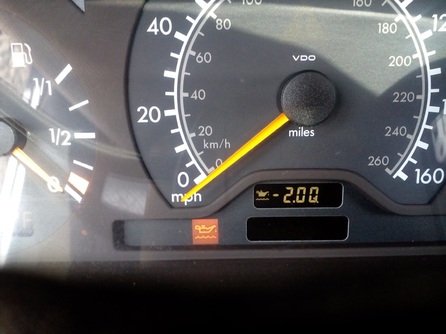

skyloord
Доброго времени суток у друга w202  2.3 компрессор вот такая ошибка. По мотору ошибок нет по дисплею тоже в чем проблема не подскажите? Нашел только на 2.8 и 2.4 моторы
Могу ошибаться, но кажется надо 2 литра масла долить
skyloord
сменили масло, залили 5.5 лит. Лампочка так и горить
alex-ssa
Kliment73, 2 литра просит долить или глючит датчик уровня масла
EBAY.DE и другие
Может и впрямь датчик глючит?  Щупом уровень нормален?
skyloord
Цитата: Pavel0861 от 20 июля 2015, 21:43:20
skyloord, ВИН машины?
.WDBHA24G7YA841353
Масло по шупу норм
Цитата: skyloord от 21 июля 2015, 10:21:41WDBHA24G7YA841353
Цитата: skyloord от 20 июля 2015, 19:10:49залили 5.5 лит.
Все правильно, 5,5 л. Видимо, датчик глючит.

Lutik
Замечал у себя на С240 подобный глюк. Этот глюк проявляется всегда, когда меняю масло со включенным зажиганием. Сливаю масло, датчик показывает сначала -1L, потом -2L. Затем меняю фильтр, заливаю новое масло, завожу, датчик гаснет. Однако, когда начинаю ехать, через некоторое время загорается масленка, может быть в сочетании с -1L, -2L. Уровень в норме! В течении дня, когда несколько раз глушишь и заводишь машину, датчик гаснет и больше глюк этот не проявляется. И самое интересное, если меняю масло с выключенным зажиганием, точнее, когда ключа в зажигании вообще нет, такого глюка не наблюдаю.
