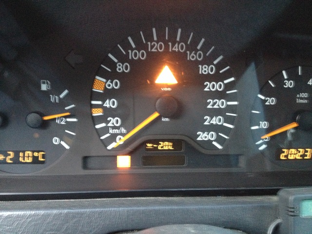

Загорелась "масленка" и "-2L"
Автор sanchis, 17 июля 2013, 18:01:03
Да вроде обычный, A 124 542 00 17 пробивается  :rus_alkan:
sanchisАвтор темы
Очередная замена, очередная масленка
sanchisАвтор темы
В прошлый раз прошло на следующее утро, как получится в этот раз...
sanchisАвтор темы
Десяток км пробега и все гуд
