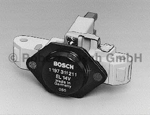

похоже на реле регулятор. он с щётками идёт. или кольца куда щётки прикасаются на роторе стёрлись. вот само реле и зарядка должна идти сразу после запуска мотора без перегазовки

Согласен с выше сказанным это реле точнее щетки сточились, я тоже недавно столкнулся с такой проблемой хотел заменить щетки но не смог их отпаять. Каким немцы припоем их припаяли не один паяльник не берет? Пришлось менять реле  а пока ждал заказ ездил на старой релюшке, предварительно растянув пружинки на щетках километров на 200 хватит.

замени реле и катайся, реле не твое просто(не хочет у тебя работать), бери какое должно стоять

у меня было такое из за реле, мастера поставили от ауди или фольца, заводиш лампочки моргают газанешь, потом все окей
посмотри что за реле стоит,от туда и пляши(марка и номер)
